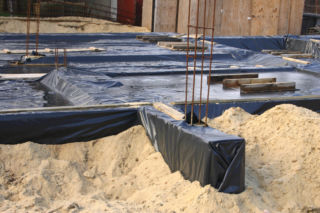

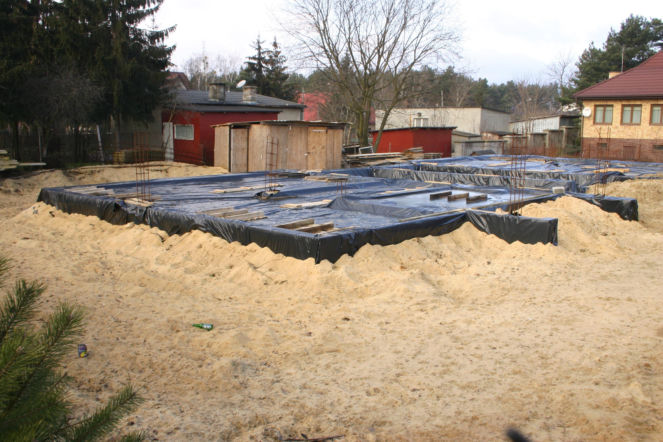

Stan zero – zabezpiecz fundamenty przed wodą i mrozem
To jeden z dogodniejszych momentów na zimową przerwę. Zwykle wykonane są już ławy lub płyta fundamentowa, ściany fundamentowe, izolacje oraz podłoga na gruncie, ewentualnie ściany i strop piwnicy.
Przed zimą trzeba przede wszystkim sprawdzić, czy ściany fundamentowe mają prawidłowo wykonaną izolację przeciwwilgociową i termiczną oraz czy zostały obsypane. Odkryte fundamenty są bardziej narażone na przemarzanie gruntu.
Jeżeli nie zdążono wykonać wszystkich docelowych zabezpieczeń, odkryte części można tymczasowo chronić płytami termoizolacyjnymi, folią i warstwą suchego piasku lub ziemi. Ważniejsze od „opakowania” fundamentów jest jednak niedopuszczenie do zalegania wokół nich wody. Pomóc mogą tymczasowe rowki lub spadki terenu odprowadzające wodę opadową poza obrys budynku.
Jeżeli dom jest podpiwniczony, szczególnej kontroli wymaga możliwość wpływania wody do piwnicy przez niezabezpieczone otwory.
Świeżo wykonany beton musi natomiast osiągnąć odpowiednią wytrzymałość, zanim zostanie narażony na mróz. Dodatek „przeciwmrozowy” nie rozwiązuje każdego problemu. Sposób wykonania robót, temperatura podłoża i powietrza oraz pielęgnacja betonu powinny odpowiadać wymaganiom producenta mieszanki i zaleceniom kierownika budowy. Pamiętaj, typowe prace betoniarskie i murarskie najlepiej prowadzić w temperaturze dodatniej, nie mniej niż 5°C.

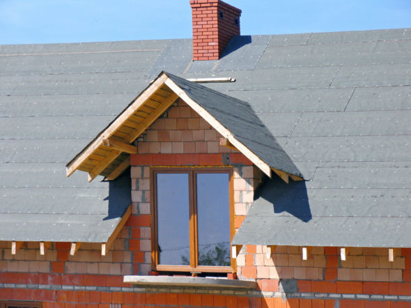

Jeżeli konstrukcja dachu jest już gotowa, to przed zimą trzeba doprowadzić ją przynajmniej do etapu szczelnego pokrycia wstępnego. To jedna z prac, których nie opłaca się odkładać.
Najbardziej odporne zabezpieczenie na dłuższą przerwę daje sztywne poszycie z papą. Jeżeli wykonana jest membrana dachowa, musi być prawidłowo zamocowana i zabezpieczona przed podrywaniem przez wiatr, między innymi przez kontrłaty lub listwy.
Deskowanie i papa wytrzyma znacznie dłużej i może bezpiecznie czekać na docelowe pokrycie nawet 2-3 sezony. Jeżeli jednak papa ma zimować na deskowaniu, nie można pozostawić jej luźno ułożonej. Powinna być odpowiednio zamocowana i zabezpieczona przed działaniem wiatru, wody i wilgoci.
Przed zimą trzeba dokładnie zaizolować miejsca przy kominach, koszach, okapie i innych detalach, w których najłatwiej dochodzi do przecieków. Przez małą nieszczelność może przez kilka miesięcy wlać się do domu dziesiątki litrów wody.

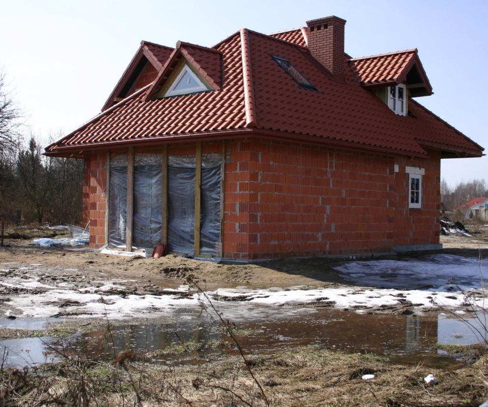

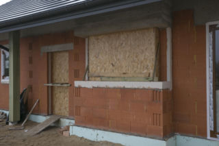

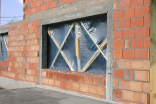

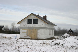

Stan surowy otwarty – osłoń otwory, zachowaj przewiew
Dom ma już ściany, strop, więźbę i dach, ale brakuje okien oraz drzwi? Stan surowy otwarty jest kolejnym z najlepszych etapów na zimową przerwę.
Otwory okienne, drzwiowe i bramę garażową można osłonić deskami, płytami lub ramami z grubą folią. Zabezpieczenie chroni przed nawiewaniem śniegu i deszczu oraz utrudnia wejście do budynku osobom postronnym. Przy osłanianiu otworów deskami warto pozostawić szczeliny umożliwiające przepływ i ruch powietrza wewnątrz domu, co pozwala na wydostawanie się wilgoci technologicznej z murów i stropów. Zimowe sezonowanie stanu surowego jest nawet bardzo korzystne dla zapewnienia wysychania budynku.
Przed zimą koniecznie sprawdź szczelność dachu.

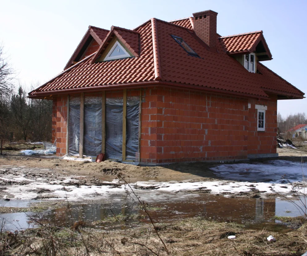

Stan surowy zamknięty – ochrona i wentylacja
Nie powinno przyspieszać się montażu tylko po to, by „na szybko” osiągnąć stan zamknięty. Jeśli ściany są bardzo mokre, a dom zostanie natychmiast szczelnie zamknięty, trzeba zapewnić skuteczną wentylację. Okna, drzwi zewnętrzne i brama garażowa są zamontowane, a dach jest szczelny. Wydaje się, że przed zimą nie ma już nic do zrobienia. To błąd.
Nowy dom zawiera ogromne ilości wilgoci pochodzącej z betonowania, murowania oraz innych prac mokrych. Jeżeli zostanie zamknięty na kilka miesięcy bez wymiany powietrza, wilgoć może wykraplać się na chłodnych powierzchniach, a w skrajnych sytuacjach sprzyjać powstawaniu pleśni.
Dlatego w nieogrzewanym domu trzeba zapewnić wentylację. Jeśli okna mają nawiewniki, powinny umożliwiać dopływ powietrza; w innych przypadkach można korzystać z przewidzianej przez producenta funkcji mikrowentylacji. Warto odwiedzać także budowę w suche, pogodne dni, aby otworzyć okna i drzwi.
