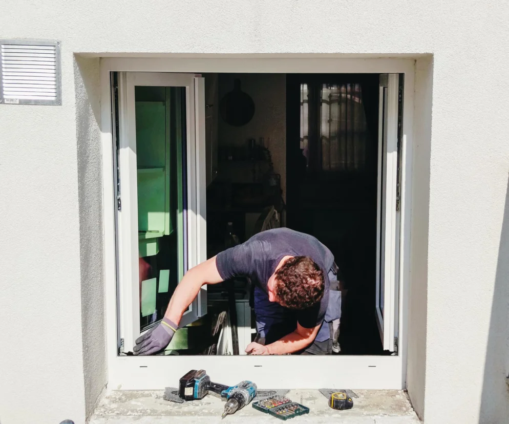

Mężczyzna serwisuje białe okno. Na parapecie leżą narzędzia. O sposobach na uciekające ciepło przeczytasz na Muratordom.

Jak sprawdzić okna przed zimą?
Okna są pierwszym miejscem, które warto skontrolować, szczególnie w starszym domu. Nie trzeba od razu zakładać, że należy je wymienić. Często problemem nie jest samo okno, lecz zużyta uszczelka, nieprawidłowa regulacja skrzydła albo nieszczelność na styku ramy i muru.
Kontrolę można rozpocząć od dokładnych oględzin. Uszczelki powinny być elastyczne, równe i niepopękane. Jeżeli są twarde, spłaszczone, porwane lub odchodzą od profilu, mogą nie zapewniać odpowiedniej szczelności. Warto również sprawdzić, czy skrzydło zamyka się równomiernie i nie trzeba go dociskać lub podnosić.
Polecamy: Jak ocieplić dom z lat 70.? Termomodernizacja krok po kroku, koszty i dotacje
Kolejnym miejscem jest połączenie ramy okiennej z ościeżem. Pęknięcia tynku, szczeliny przy parapecie czy wyraźnie chłodniejszy fragment ściany mogą sugerować problem z montażem lub izolacją wokół okna.
Popularny test z kartką papieru może być pomocny jako bardzo orientacyjna kontrola docisku skrzydła. Kartkę wkłada się pomiędzy skrzydło a ramę i zamyka okno. Jeżeli w pewnych miejscach można ją wyciągnąć bez żadnego oporu, warto sprawdzić stan uszczelki i regulację okuć. Taki test nie zastępuje jednak profesjonalnego pomiaru szczelności.

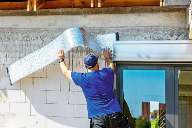

Mostki termiczne - niewidoczne miejsca strat ciepła
Mostek termiczny to fragment przegrody, przez który ciepło przepływa intensywniej niż przez sąsiadujące obszary. Może powstać wskutek konstrukcji budynku albo błędu wykonawczego, na przykład przerwania warstwy izolacji.
Typowe miejsca występowania mostków termicznych to okolice nadproży, wieńców, balkonów, narożników budynku, połączenia ścian z dachem oraz miejsca osadzenia okien i drzwi.
Problem nie ogranicza się do większego zużycia energii. Wewnętrzna powierzchnia przegrody w miejscu mostka może być chłodniejsza. Przy odpowiednio wysokiej wilgotności może dojść do kondensacji pary wodnej, a długotrwałe zawilgocenie sprzyja rozwojowi pleśni.
Sygnałem ostrzegawczym może więc być nie tylko odczuwalny chłód, lecz również powtarzające się ciemne naloty w narożniku, wilgoć wokół okna czy pleśń pojawiająca się zawsze w tym samym miejscu. Nie oznacza to automatycznie mostka termicznego - przyczyną może być również niewłaściwa wentylacja - dlatego warto wykonać dokładniejszą diagnostykę.
Przeczytaj także: Wstajesz rano, a szyby są mokre? Latem zdarza się to częściej, niż myślisz
Mostki termiczne
Autor: Szymon Starnawski Błyszcząca i cienka izolacja termiczna dobrze się sprawdza przy odseparowywaniu kaset żaluzji lub rolet od ściany

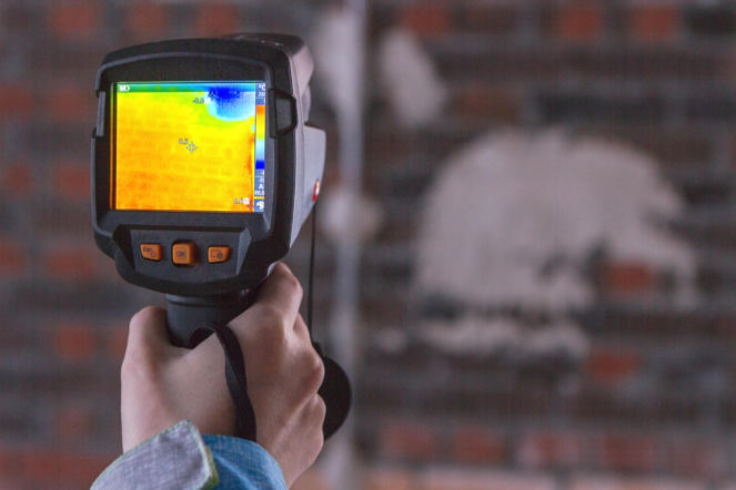

Kamera termowizyjna - kiedy warto zrobić badanie?
Termowizja jest jednym z najskuteczniejszych sposobów lokalizowania nieprawidłowości cieplnych w budynku. Kamera rejestruje promieniowanie podczerwone i przedstawia rozkład temperatur na powierzchniach. Dzięki temu można wskazać obszary, które zachowują się inaczej niż otoczenie.
Badanie może pomóc znaleźć między innymi braki lub nieciągłości izolacji, mostki termiczne, problemy w okolicach stolarki czy miejsca wymagające dokładniejszej kontroli. Termogram nie jest jednak „zdjęciem uciekającego ciepła”, które można interpretować bez znajomości warunków pomiaru. Na wynik wpływają m.in. temperatura, wiatr, nasłonecznienie, wilgotność oraz właściwości badanej powierzchni.
Dlatego profesjonalne badanie powinno być wykonane w odpowiednich warunkach i właściwie zinterpretowane. Szczególnie istotna jest odpowiednia różnica temperatur między wnętrzem budynku a otoczeniem.
Kamera termowizyjna
Autor: dadoodas/ Getty Images
Czy termowizję warto robić przed sezonem grzewczym?
Tu pojawia się ważne ograniczenie. Sierpień czy ciepły początek września nie są zwykle najlepszym momentem na klasyczne badanie termowizyjne strat ciepła. Jeżeli wewnątrz i na zewnątrz panuje podobna temperatura, kontrast termiczny może być zbyt mały, żeby dobrze uwidocznić część problemów.
Dlatego przed sezonem grzewczym można zrobić oględziny, skontrolować stolarkę, izolację dostępną na poddaszu czy stan uszczelek, natomiast z pełną termowizją często lepiej poczekać na chłodniejszą pogodę i ustabilizować temperaturę wewnątrz budynku.
Nie oznacza to, że przygotowania trzeba odkładać do zimy. Wręcz przeciwnie, końcówka lata jest dobrym momentem na usunięcie widocznych usterek, zamówienie serwisu okien czy zaplanowanie prac. Dokładną diagnostykę cieplną można natomiast przeprowadzić, kiedy pojawią się odpowiednie warunki.
