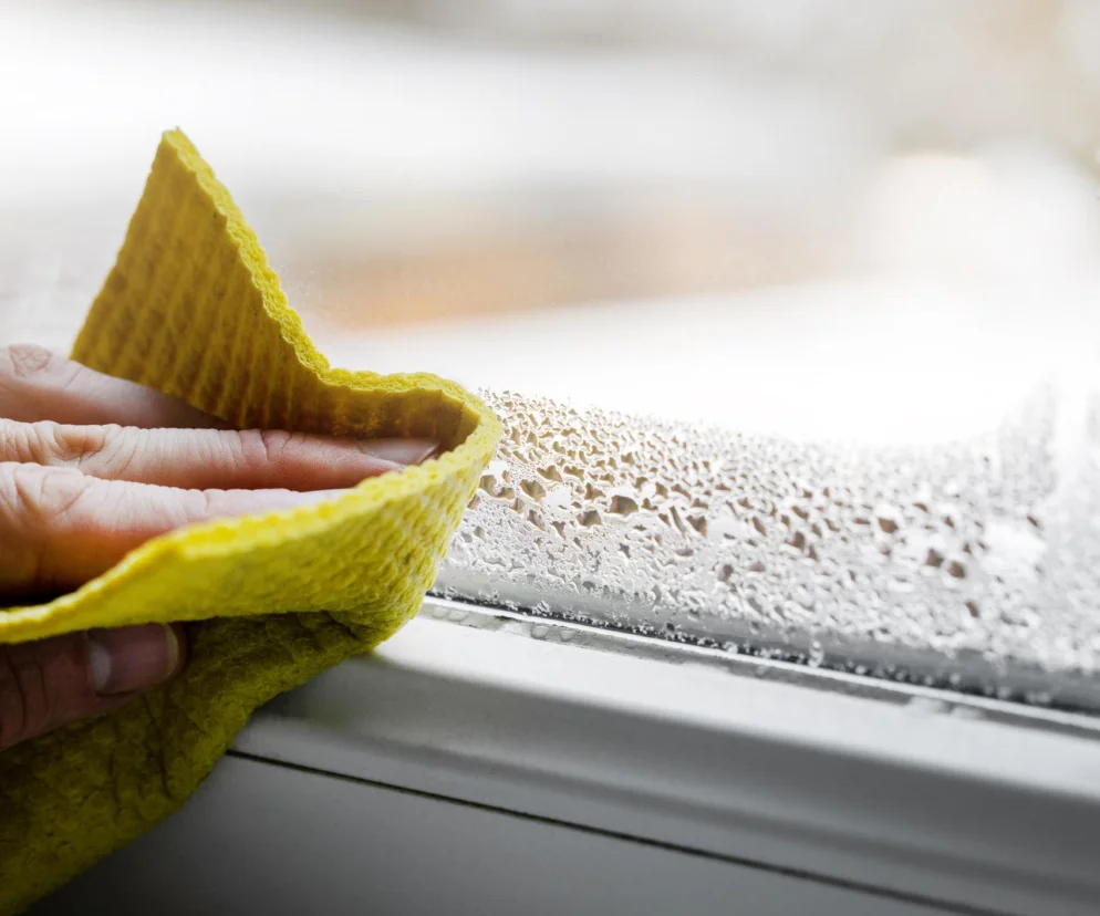

Okna parują od zewnątrz - co to oznacza?
Jeżeli wychodzimy rano z domu i odkrywamy, że szyba jest mokra od strony ogrodu, najczęściej nie mamy powodu do niepokoju. Zewnętrzne zaparowanie jest naturalnym efektem połączenia wysokiej wilgotności powietrza i niskiej temperatury powierzchni szkła. Szczególnie często występuje pod koniec lata, kiedy dni są jeszcze ciepłe, ale noce stają się coraz chłodniejsze.
Co ciekawe, zjawisko może być bardziej widoczne na nowych, dobrze izolujących oknach. Pakiet szybowy skutecznie zatrzymuje ciepło wewnątrz budynku, dlatego zewnętrzna tafla nie jest ogrzewana ciepłem uciekającym z pomieszczenia. Może więc mocniej się wychłodzić. Jeżeli jej temperatura spadnie poniżej punktu rosy, na powierzchni szkła skropli się wilgoć.
Z tego względu para na zewnętrznej stronie nowoczesnego okna nie musi świadczyć o jego złej jakości. Paradoksalnie może towarzyszyć bardzo dobrej izolacyjności cieplnej pakietu szybowego. Po wschodzie słońca i wzroście temperatury krople zazwyczaj szybko znikają bez jakiejkolwiek ingerencji.

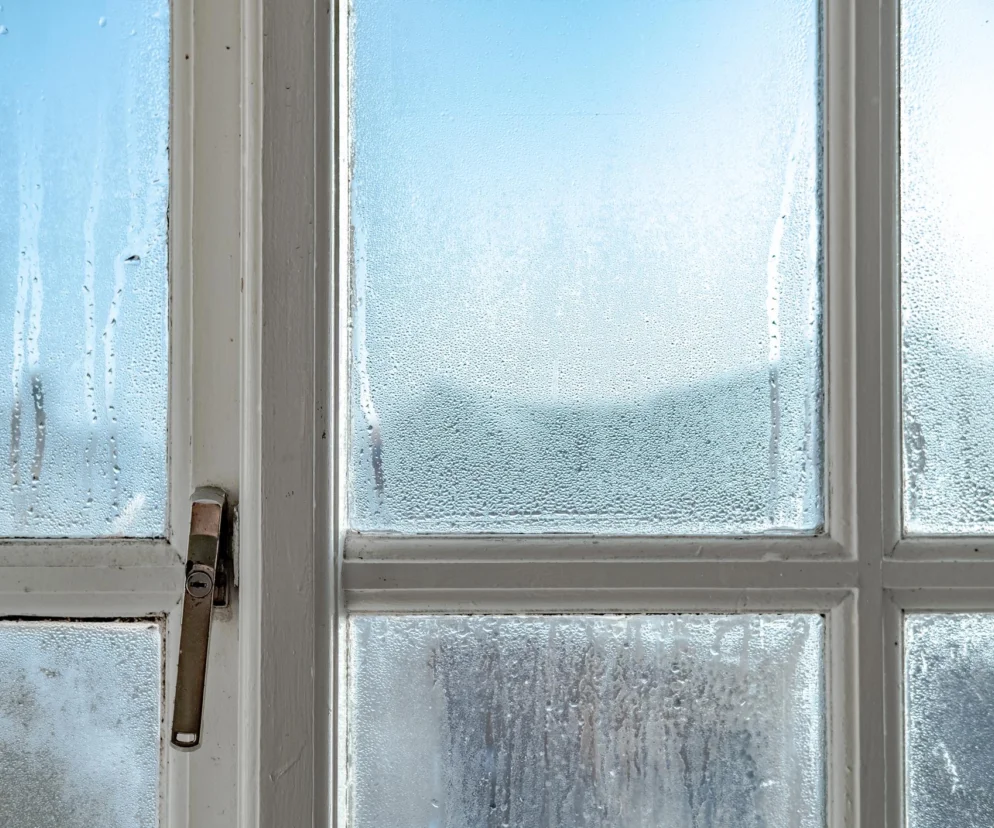

Jeżeli szyby parują od strony pomieszczenia, sytuacja wymaga większej uwagi. W takim przypadku przyczyną może być zbyt wysoka wilgotność powietrza wewnątrz domu w połączeniu z chłodną powierzchnią szyby. Jednym z powodów rzeczywiście może być niewystarczająca wymiana powietrza.
Latem problem bywa jednak bardziej złożony, niż mogłoby się wydawać. W czasie upałów wentylacja grawitacyjna może działać znacznie słabiej niż zimą. Jej działanie wykorzystuje między innymi różnicę temperatur pomiędzy powietrzem wewnątrz i na zewnątrz budynku. Kiedy temperatury są podobne, naturalny ciąg w kanałach wentylacyjnych może być niewielki. Przy określonych warunkach może dochodzić również do zaburzeń kierunku przepływu.
Problem może się nasilić w bardzo szczelnym domu. Nowoczesne okna praktycznie eliminują przypadkowy napływ powietrza przez nieszczelności, charakterystyczny dla starej stolarki. Jeżeli jednocześnie nie zapewniono odpowiedniego nawiewu, np. przez nawiewniki, wentylacja grawitacyjna nie ma wystarczającej ilości powietrza do prawidłowego działania.
Sporadyczne pojawienie się niewielkiej ilości rosy na szybie nie jest jeszcze dowodem na niesprawną wentylację. Jeżeli jednak okna regularnie są mokre od środka, a w domu utrzymuje się wysoka wilgotność, warto sprawdzić działanie całego systemu.
