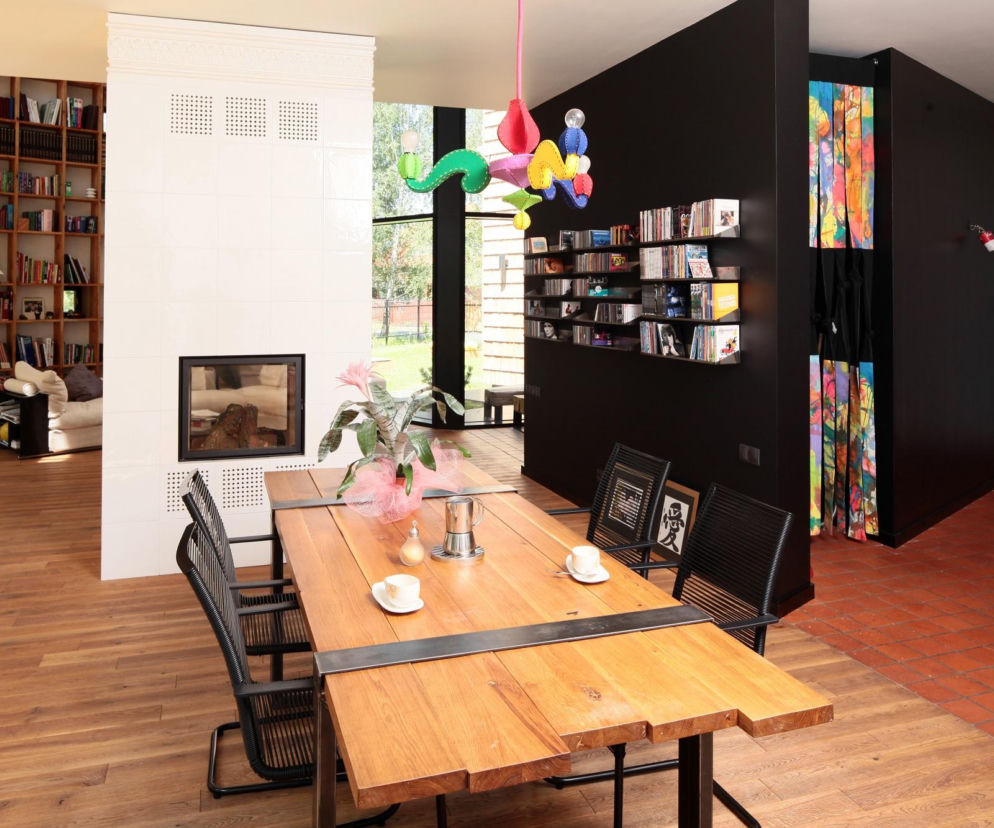

Nowoczesny salon z kominkiem i stołem. O tym, jak zadbać o wentylację w domu, przeczytasz na Muratordom.

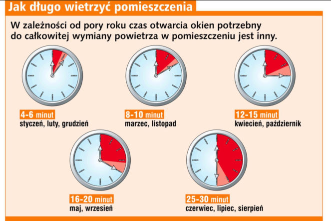

Jak długo wietrzyć pomieszczenia?
Autor: Sterniccy Agnieszka,Marek
Dostarczenie świeżego powietrza do pomieszczeń często odbywa się przez otwieranie okien. Sposób i czas otwarcia w dużym stopniu decydują o stratach energii, które temu towarzyszą. Niezbędny czas pełnego otwarcia okien zależy od warunków pogodowych. Im jest większa różnica temperatury i silniejszy wiatr, tym czas ten powinien być krótszy.
Uchylanie okien na długo jest sensowne jedynie latem. W sezonie grzewczym należy zawsze otwierać okna na oścież i jednocześnie zamykać zawory przy grzejnikach, jeśli są wyposażone w termostaty. Krótkie, intensywne wietrzenie zapewnia niezbędną wymianę powietrza i jednoczesne ograniczenie strat energii. Zimą długo uchylone okna prowadzą do wielokrotnie większej niż wymagana wymiany powietrza oraz ochładzania się powierzchni wewnętrznych (na przykład ścian). Ponowne ogrzewanie tak wychłodzonego pomieszczenia po zamknięciu okien zwiększa zużycie energii.
