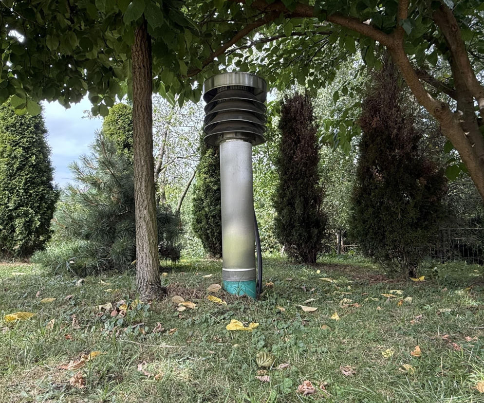

Czerpnia gruntowego wymiennika ciepła w ogrodzie wśród drzew. O zaletach rekuperacji po latach przeczytasz na Muratordom.
Autor: Anna Dziedzic/ Archiwum prywatne Czerpnia powietrza do wentylacji mechanicznej przy GWC, może być ustawiona kilkanaście lub nawet kilkadziesiąt metrów od domu. Najlepiej w zacienionym miejscu. Powietrze może się wówczas lekko schładzać biegnąc podziemnymi rurami do rekuperatora

Może w tym pomóc GWC, czyli gruntowy wymiennik ciepła, bo wtedy zanim powietrze trafi do Twojego domu, biegnie od czerpni, podziemnymi rurami do rekuperatora. To może pomóc minimalnie schłodzić docierające do domu powietrze. Jednak, nie działa tak, jak klimatyzacja - z efektem natychmiastowym.
