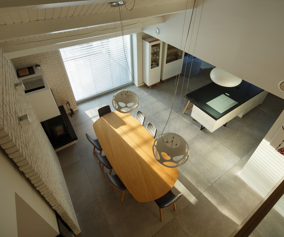

rekuperacja
Autor: Tomasz Zakrzewski, projekt: Joanna Brandys, Łukasz Brandys/BRAND'YS DESIGN Tylko wentylacja mechaniczna daje gwarancję skutecznej, zgodnej z wymaganiami i niezależnej od warunków atmosferycznych wymiany powietrza
