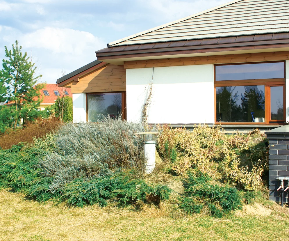

Autor: Andrzej Szandomirski, projekt: Piotr Jurkiewicz Wymiennik GWC żwirowy warto od góry zaizolować, zwłaszcza gdy ze względu na wysoki poziom wód gruntowych jest posadowiony płytko albo w nasypie na powierzchni gruntu

Autor: Agnieszka i Marek Sterniccy W instalacji wentylacyjnej z GWC żwirowym są potrzebne dwie czerpnie powietrza – jedna umożliwiająca przepływ powietrza przez wymiennik, druga – pobierająca powietrze wentylacyjne z jego pominięciem

Dno wykopu pokrywa się geowłókniną, aby zabezpieczyć złoże przed przedostaniem się do niego gryzoni i owadów. Od góry złoże można przykryć izolacją z płyt styropianowych – taki zabieg poprawi jego parametry termiczne. Jeśli ze względu na niekorzystne warunki gruntowe (wysoki poziom wód gruntowych) wymiennik trzeba posadowić bardzo płytko (w strefie przemarzania gruntu) albo nawet w nasypie na powierzchni gruntu, izolacja jest niezbędna.
Powietrze jest doprowadzane do wymiennika pionową rurą wystającą kilkadziesiąt centymetrów nad poziom gruntu, rozprowadzane poziomą rurą drenarską na całej szerokości wykopu, a następnie taką samą – znajdującą się po przeciwnej stronie złoża – zbierane i szczelną rurą tłoczone do instalacji w budynku.

Autor: Andrzej T. Papliński W instalacjach z powietrznym wymiennikiem gruntowym potrzebna jest terenowa czerpnia powietrza
