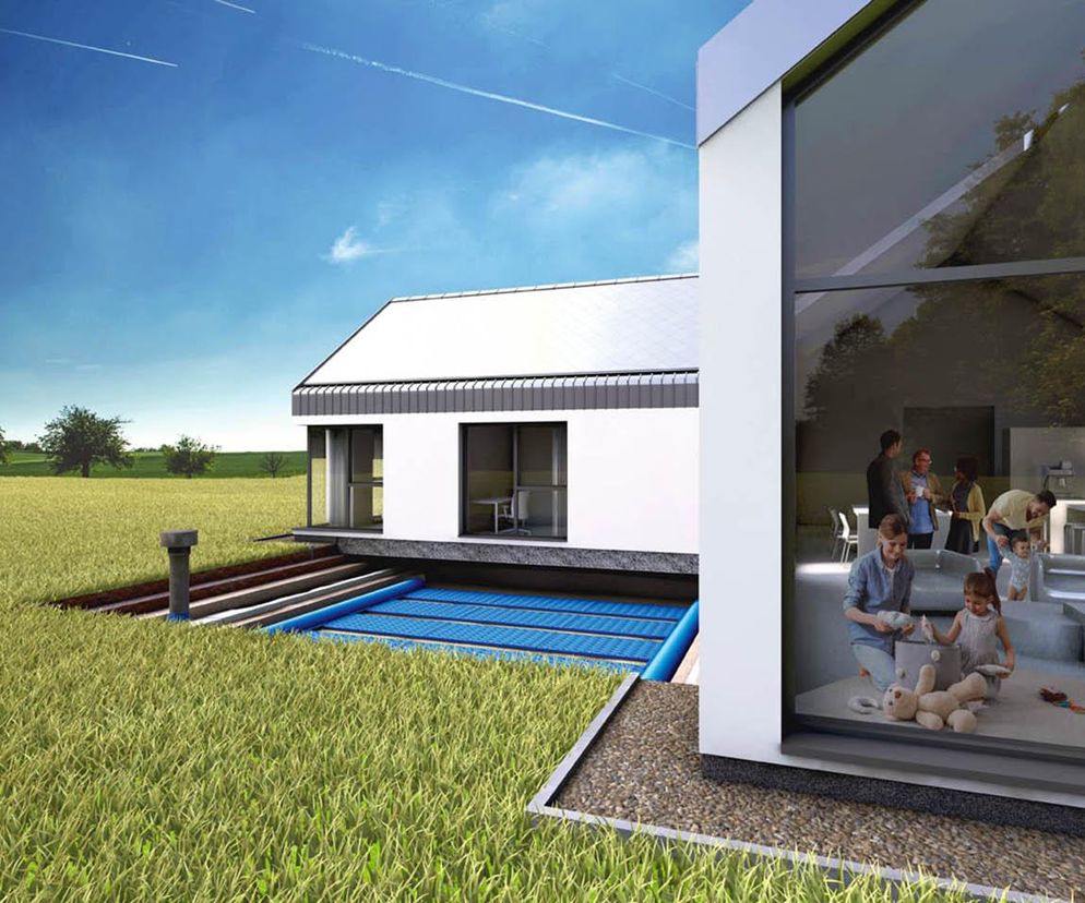

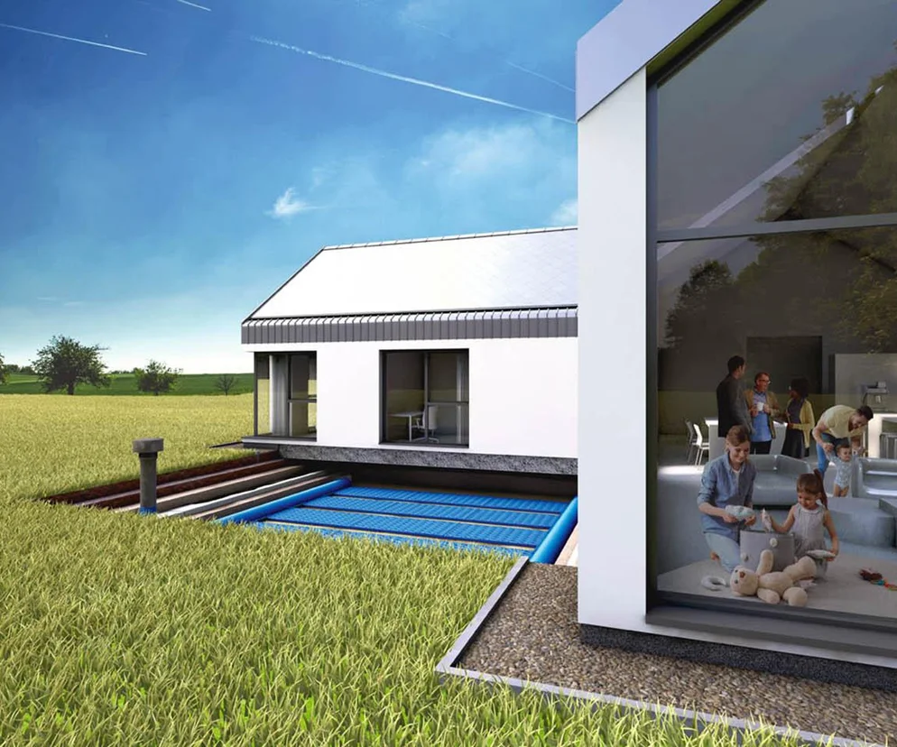

Gruntowy wymiennik ciepła
Autor: PRO-VENT/ Materiały prasowe Gruntowy wymiennik ciepła korzystnie wpływa na pracę rekuperatora i zwiększa zyski z jego stosowania
Przetłaczanie powietrza przez grunt, który na głębokości kilku metrów ma niezależnie od pory roku stałą temperaturę, umożliwia podgrzanie go zimą o kilka stopni i schłodzenie latem o podobną wartość. Gruntowy wymiennik ciepła nie jest niezbędnym elementem wentylacji mechanicznej nawiewno-wywiewnej z rekuperacją, ale warto go zbudować, bo pozwala zwiększyć efektywność odzysku ciepła.
Powietrze może przepływać przez grunt na różne sposoby. W wymiennikach bezprzeponowych (żwirowym, płytowym i grzebieniowym) ma bezpośredni kontakt z gruntem, w przeponowych (rurowych) oddziela je od gruntu bariera (przepona). Stopień trudności montażu gruntowego wymiennika ciepła ma decydujący wpływ na jego koszt. Może być też przyczyną błędów wykonawczych i w konsekwencji złej pracy wymiennika. Łatwiejsze instalacje można zrobić samodzielnie lub zlecić ekipie budowlanej. Wykonanie tych bardziej skomplikowanych lepiej scedować na autoryzowanego wykonawcę. W przypadku układania instalacji pod budynkiem dużym wyzwaniem jest zgranie harmonogramu montażu gruntowego wymiennika ciepła z tokiem prac ekipy budowlanej (GWC buduje się w trakcie prac fundamentowych).

Autor: Andrzej Szandomirski Jedyny widoczny element ukrytego w ziemi gruntowego wymiennika ciepła to ulokowana wśród zieleni czerpnia gruntowa
