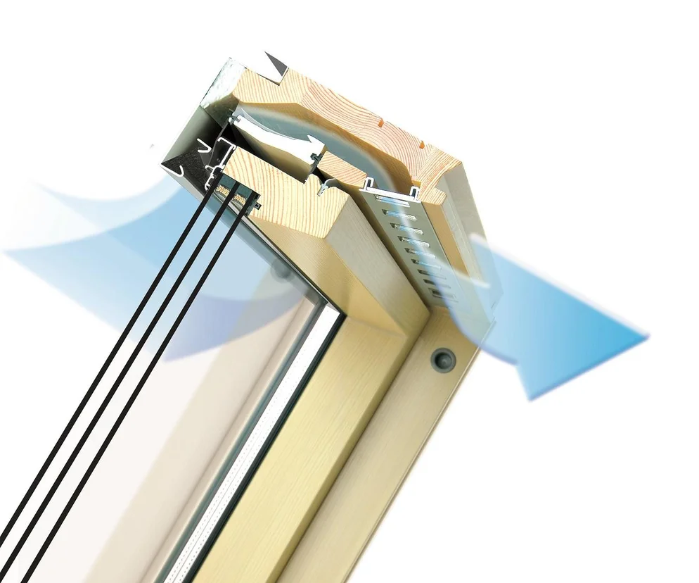

Nawiewniki w oknach połaciowych
Są to urządzenia montowane w konstrukcji okna, wpuszczające do wnętrza świeże powietrze, niezbędne by poprawnie funkcjonował system wentylacyjny. Nawiewniki są potrzebne wówczas, gdy w budynku działa wentylacja grawitacyjna lub mechaniczna – wywiewna. Nie są natomiast polecane, jeśli mamy do czynienia z systemem nawiewno-wywiewnym, zwłaszcza gdy jest wzbogacony o rekuperator, czyli urządzenie odzyskujące ciepło ze zużytego powietrza, przed jego usunięciem poza budynek.
Nawiewników w oknach połaciowych nie montuje się samodzielnie. Mogą być one zintegrowane z górną częścią ościeżnicy, podczepione pod nią między ościeżnicą a skrzydłem lub umieszczone w górnej części ramy skrzydła.
Nawiewnik działa jednokierunkowo i nie odprowadza na zewnątrz powietrza zużytego.

Autor: VELUX/ Materiały prasowe Nawiewnik okienny. W niektórych modelach okien połaciowych, nawiewniki są zintegrowane z klapą służącą do otwierania i zamykania skrzydła
