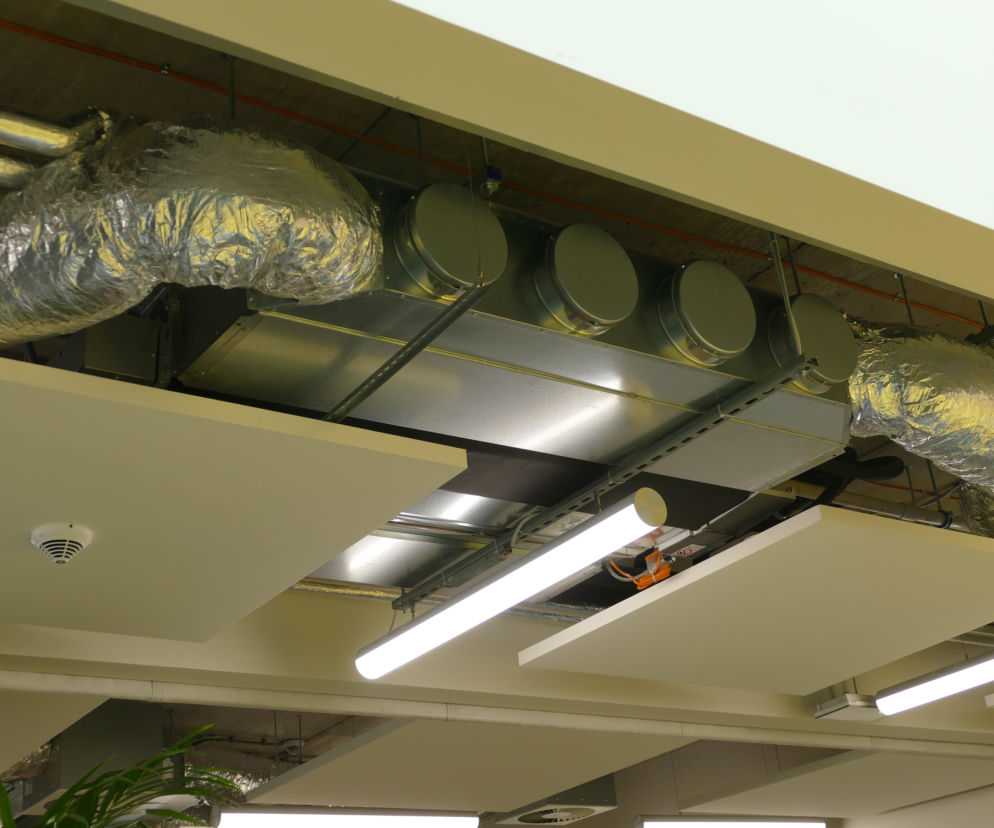

Centrale wentylacyjne składają się z różnych urządzeń, które odpowiadają za zmianę właściwości powietrza. Zapewniają prawidłową wymianę powietrza, utrzymując wymagany poziom komfortu cieplnego i wentylacyjnego w pomieszczeniach. Oprócz temperatury i krotności wymian istotne są także jego wilgotność i czystość.
Rodzaje i budowa central wentylacyjnych. Dobór urządzeń
Autor: Dorota Czernek Centrala wentylacyjna musi zapewniać odpowiednią wymianę powietrza
Szkoła budowania 5. Wentylacja w domu jednorodzinnym
Najprostsza centrala wywiewna składa się z wentylatora w obudowie i pozwala na usunięcie zużytego powietrza z pomieszczeń. W skład najbardziej podstawowej centrali nawiewnej - oprócz wentylatora - wchodzą jeszcze sekcje nagrzewania i filtracji. Ogrzanie powietrza na wejściu jest często konieczne ze względu na panujący w Polsce klimat, należy też wstępnie oczyścić doprowadzany strumień z różnego rodzaju pyłów. Oczywiście zarówno centrale wywiewne, jak i nawiewne można znacznie rozbudowywać, w zależności od wymagań stawianych systemowi wentylacyjnemu.
W przypadku gdy powietrze ma być poddawane obróbce całorocznie, mamy do czynienia z centralą wentylacyjną klimatyzacji częściowej. Niezbędne jest wtedy zastosowanie sekcji z drugim wymiennikiem ciepła – chłodnicą.
Regulację wilgotności powietrza ze względu np. na technologię produkcji czy też standard powierzchni biurowych (a co za tym idzie – wyższy koszt ich wynajmu) umożliwiają centrale wentylacyjne klimatyzacji pełnej. Zazwyczaj określa się je po prostu mianem central wentylacyjno-klimatyzacyjnych. Warto mieć jednak na uwadze wysoki koszt takich rozbudowanych urządzeń, zarówno pod kątem inwestycyjnym, jak i eksploatacyjnym.
Obecnie centrale wentylacyjne są stosowane nie tylko w wysokiej klasy budynkach biurowych czy szpitalach, lecz także w domach jednorodzinnych, budownictwie wielorodzinnym czy niewielkich budynkach usługowych. Dotyczy to obiektów nowo powstających, jak również tych istniejących. Szeroka oferta producentów centrali pozwala na dobór rozwiązania do danej lokalizacji, np. można ustawić urządzenie w specjalnie wydzielonej na ten cel maszynowni, podwiesić je pod sufitem czy zamontować na dachu.
Możliwość dostosowania urządzenia do konkretnych potrzeb pozwala na coraz częstsze wykorzystywanie tego typu urządzeń do obróbki powietrza w różnych obiektach, co znacznie podwyższa komfort korzystających z nich osób.
