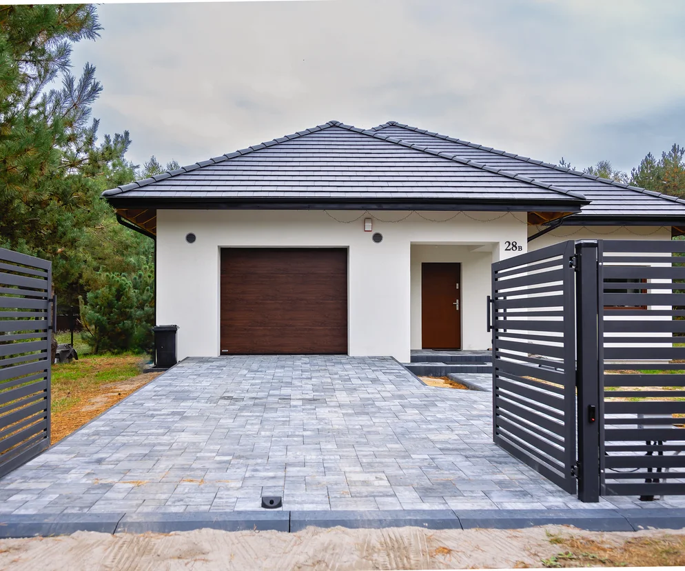

Dom projektu Muratora... oraz pani Uli i pana Darka

Nasi inwestorzy wybrali projekt z kolekcji projektów gotowych Muratora M171 Leśny Zakątek. To dom parterowy, o powierzchni niecałych 100 m2, zbudowany w technologii murowanej. Choć w wybranym przez nich projekcie gotowym nie przewidziano takiego rozwiązania, postanowili to zmienić na etapie adaptacji.
Decyzja o zmianach na tak wczesnym etapie inwestycji pozwoliła na rezygnację z budowy elementów potrzebnych w systemie wentylacji grawitacyjnej, czyli dwóch murowanych kominów z kanałami wentylacyjnymi. W projekcie pierwotnym miały wentylować kuchnię i łazienkę zlokalizowane w przeciwległych częściach domu. Zrezygnowano również z komina przy kotłowni, bo do ogrzewania domu zaplanowano powietrzną pompę ciepła, która w odróżnieniu od kotłów nie wytwarza ani spalin, ani dymu. Jeden komin pozostał niejako na zapas z przeznaczeniem na podłączenie kominka lub kozy w salonie. Gdy w przyszłości inwestorzy zdecydują się to zrobić, nie będzie konieczna ingerencja w strop i warstwy dachu. Przy zamawianiu okien zrezygnowano z nawiewników, bo nie montuje się ich w domu z rekuperacją.
