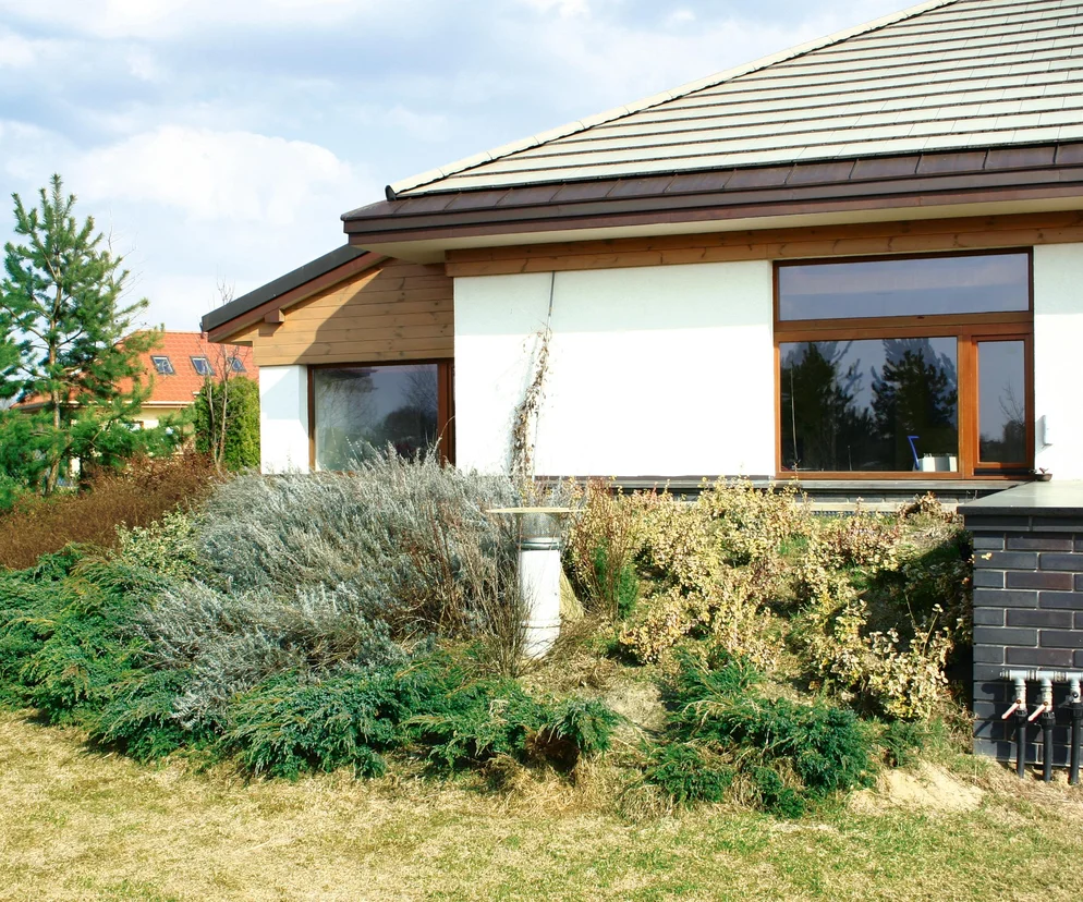

Autor: Andrzej Szandomirski, projekt: Piotr Jurkiewicz Wymiennik warto od góry zaizolować, zwłaszcza gdy ze względu na wysoki poziom wód gruntowych jest posadowiony płytko albo w nasypie na powierzchni gruntu

Autor: PRO-VENT/ Materiały prasowe Na niewielkiej działce wymiennik można częściowo lub w całości zbudować pod budynkiem
