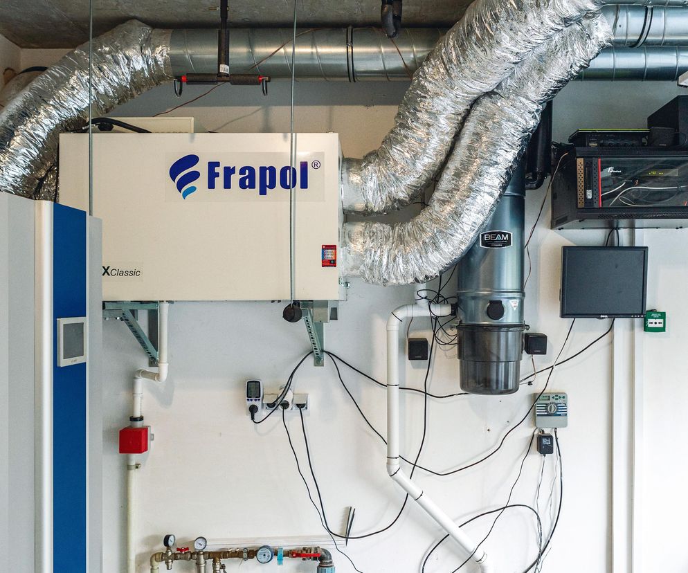

Autor: REKUPERATORY.PL/ Materiały prasowe Ważne są szczelność oraz izolacja termiczna i akustyczna obudowy rekuperatora. Dzięki nim można ograniczyć straty energii cieplnej i obniżyć poziom hałasu, co przekłada się na komfort

Autor: Piotr Mastalerz Elementy rekuperatora to wentylatory nawiewny i wywiewny, wymiennik ciepła, w którym powietrze wywiewane z pomieszczeń ogrzewa świeże, które ma do nich trafić, oraz filtry zatrzymujące zanieczyszczenia
