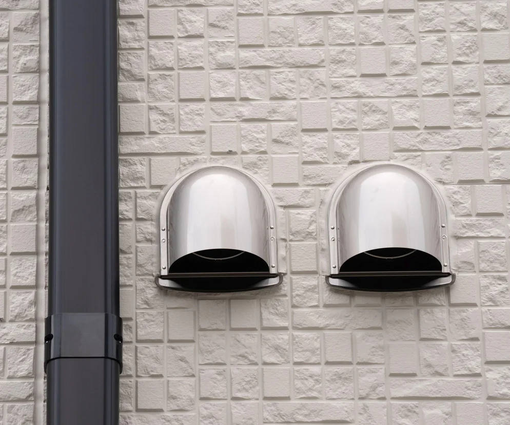

  • czerpnie ścienne ‒ najczęściej stosowane; mogą być zintegrowane z fasadą budynku, o kształcie okrągłym lub prostokątnym. Otwór wlotowy zabezpieczony jest żaluzjami lamelami), dodatkowo można osłonić go siatką pełniąca funkcję ochronną przed ptactwem, gryzoniami czy liśćmi;

Literatura branżowa i praktyka instalatorska wskazują, że najlepszym rozwiązaniem jest, aby czerpnie powietrza lokalizować na ścianie budynku od strony północnej, ewentualnie północno-wschodniej lub północno-zachodniej. Ponadto miejsce powinno mieć zapewniony przewiew, ale jednocześnie być naturalnie osłonięte przez roślinność. Im lepsze parametry czerpanego powietrza, tym mniej procesów oczyszczania na wejściu jest koniecznych do zastosowania.

Możliwy jest też montaż czerpni powietrza na poziomie terenu, z zachowaniem odpowiedniej wysokości otworu wlotowego od gruntu oraz osłonięciem od słońca i w otoczeniu zieleni. Lokalizowanie czerpni powietrza na dachu powinno mieć miejsce tylko w wyjątkowych przypadkach. Z kolei usytuowanie wyrzutni powietrza powinno być nad czerpnią, w miejscu przewiewnym i odsłoniętym.
Należy jednak pamiętać, aby ulokować wyrzutnię powietrza z dala od tarasów, balkonów czy wejścia do budynku. Prędkość powietrza na wylocie powinna być tym większa, im bardziej zanieczyszczone jest zużyte powietrze.
