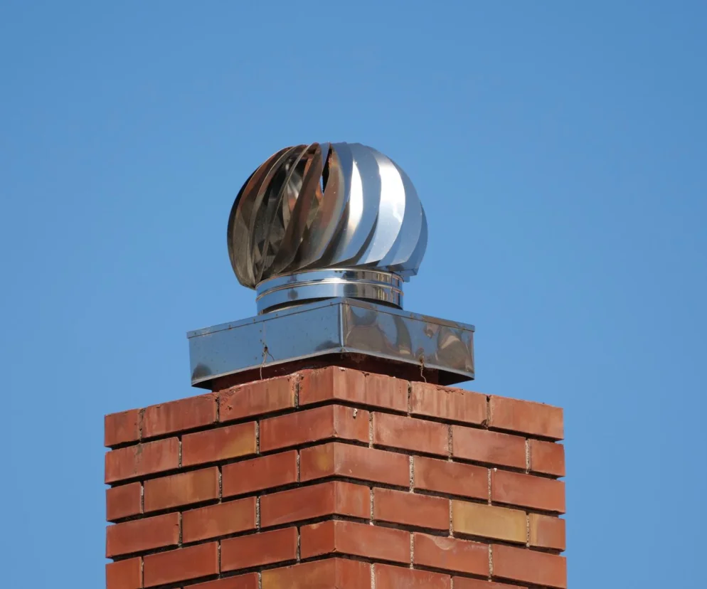

Autor: Wirestock/ Getty Images Systemy wentylacji hybrydowej opierają się na współpracy kanałów wywiewnych z urządzeniami wspomagającymi pracę ciągu kominowego, które uruchamiane są w zależności od warunków zewnętrznych

Wentylatory wspomagające zazwyczaj montuje się na wylocie kanałów wentylacji grawitacyjnej wywiewnej. Taki zabieg przeprowadzony nieumiejętnie niesie jednak ze sobą pewne niebezpieczeństwo. Gdyby wydajność wentylatora była za duża, mogłoby dochodzić do zasysania spalin z urządzeń grzewczych wyposażonych w grawitacyjny system odprowadzania spalin, a w konsekwencji do bardzo niebezpiecznych sytuacji.
Wentylatory stosowane w systemach wentylacji hybrydowej nie stwarzają takiego zagrożenia. Mają postać nasad kominowych przeznaczonych do instalowania na szczycie kanałów wentylacji grawitacyjnej i wytwarzają w nich niewielkie podciśnienie o wartości zbliżonej do podciśnienia powstającego w kanałach wywiewnych w naturalny sposób. Teoretycznie nie ma więc obawy, że w kanałach odprowadzających dym z kominków lub spaliny z urządzeń gazowych zainstalowanych w budynku albo pomieszczeniu z wentylacją hybrydową dojdzie do odwrócenia ciągu i wysysania z nich produktów spalania.
Bezpieczniej jednak nie montować nasad na kanałach wywiewnych obsługujących pomieszczenia, w których są urządzenia z otwartą komorą spalania. W ten sposób będzie się także w zgodzie z przepisem zakazującym stosowania wentylacji mechanicznej wywiewnej w takich wnętrzach.

Zadaniem nasad hybrydowych nie jest intensywne przewietrzanie pomieszczeń, ale przede wszystkim stabilizowanie ciągu kominowego. Ich wentylatory nie działają stale, więc jest ważne, aby w czasie postoju nie zakłócały naturalnego działania wentylacji grawitacyjnej, której siła napędowa jest przecież niewielka. Dlatego łopatki ich wirników są specjalnie ukształtowane. Gdy warunki atmosferyczne sprzyjają działaniu wentylacji naturalnej i prędkość wiatru jest niewielka, wentylator jest wyłączony, lecz może się obracać pod wpływem wiatru. Kiedy wiatr wieje zbyt mocno i powoduje za szybki ruch wirnika oraz za duży ciąg w przewodzie, silnik zachowuje się jak hamulec. Nasady działają bardzo cicho.
Pobór energii do napędu nasad hybrydowych jest niewielki. Moc pojedynczego silnika wynosi 5-15 W, a do tego urządzenie nie pracuje stale, tylko od czasu do czasu, więc zużycie prądu jest znacznie mniejsze (rocznie mniej więcej 15-krotnie) niż w przypadku wentylacji mechanicznej wyciągowej. Dodatkowe oszczędności uzyskuje się, wykorzystując proste systemy sterowania umożliwiające zmianę intensywności wymiany powietrza w zależności od wilgotności powietrza, stężenia dwutlenku węgla lub warunków pogodowych. Nasady są w stanie usunąć do 250 m3 powietrza/h, co pozwala skutecznie wentylować kilka pomieszczeń jednocześnie. Wytwarzają podciśnienie o wartości mniej więcej 12 Pa.
