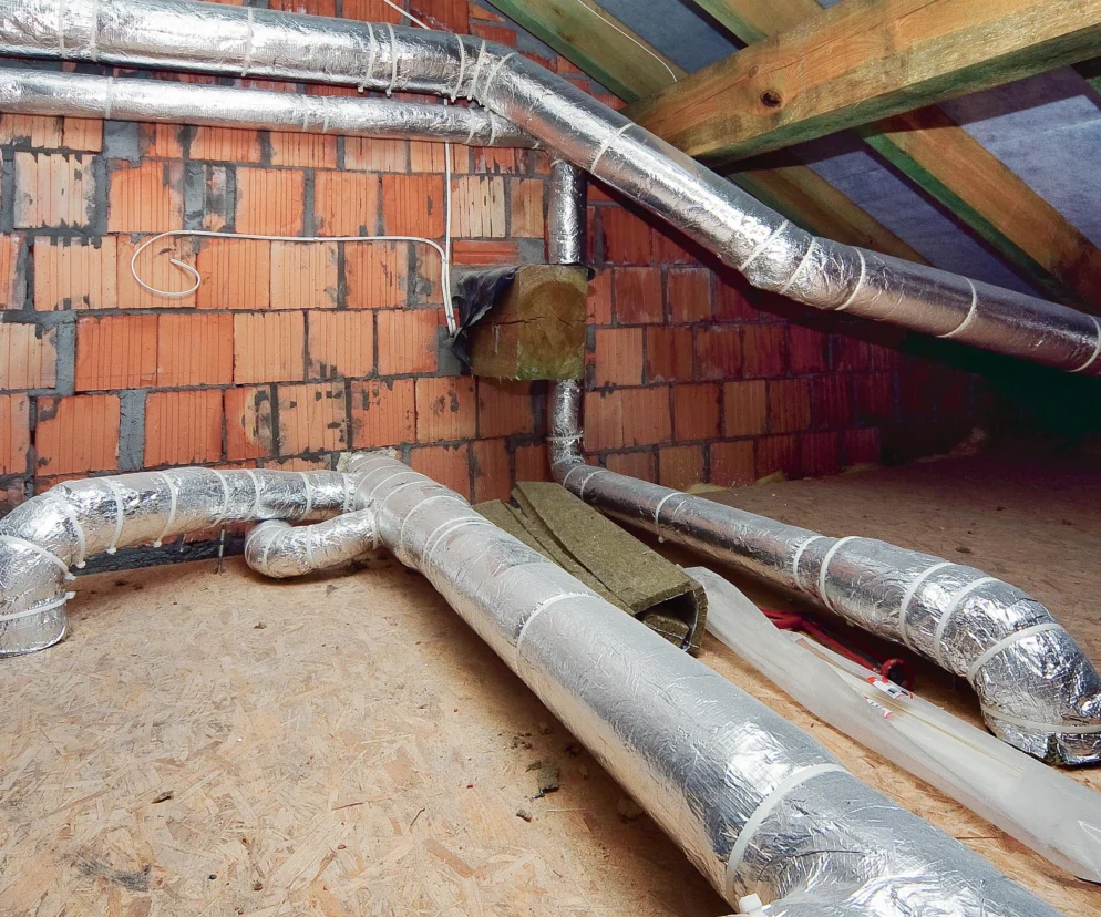

Autor: Piotr Mastalerz Kanały blaszane prowadzone przez pomieszczenia nieogrzewane muszą być zaizolowane
