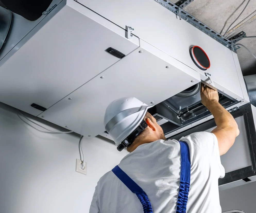

Gdzie zamontować rekuperator?
Rekuperator montuje się z dala od pomieszczeń, w których spędzamy dużo czasu. Może to być pomieszczenie techniczne, nieużytkowane albo garaż.
W kanałach nawiewnym i wywiewnym umieszcza się filtry powietrza. Obudowa otwiera się z dwóch stron, co zapewnia do nich łatwy dostęp podczas montażu albo konserwacji. Rekuperator można zamontować poziomo lub pionowo, na podłodze, na ścianie lub pod sufitem. Wiele modeli rekuperatorów można zamówić w odpowiedniej konfiguracji (z króćcami wyprowadzonymi na przykład po bokach albo na górze obudowy), dopasowanej do warunków montażowych w domu. Jeżeli przestrzeń przeznaczona na rekuperator jest bardzo ograniczona, trzeba zwrócić na to uwagę podczas wybierania modelu rekuperatora. Ważne jest też miejsce wyprowadzenia nawiewu, bo od tego zależy możliwość prawidłowego poprowadzenia instalacji.

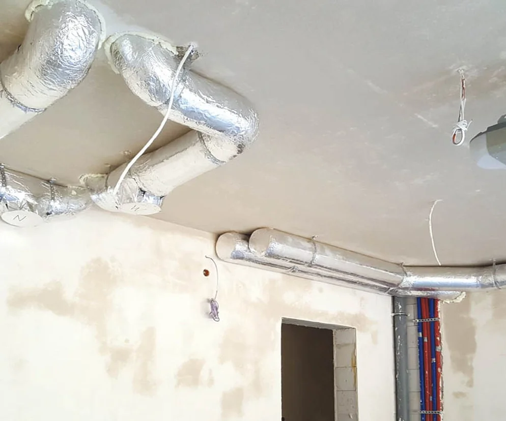

Czy rekuperację można zrobić w remontowanym domu?
Rekuperację stosuje się coraz częściej w nowo budowanych domach. Decyzję o zastosowaniu wentylacji z odzyskiem ciepła najlepiej podjąć już na etapie projektowania budynku. To pozwoli zrezygnować z niepotrzebnych elementów, na przykład kominów wentylacyjnych czy nawiewników w oknach i zaoszczędzone w ten sposób pieniądze przeznaczyć na rekuperator.
Kanały wentylacyjne trzeba zbudować na etapie stanu surowego zamkniętego, podczas rozprowadzania innych instalacji (układa się je pod posadzkami, na stropach lub pod nimi, za przedścianką na poddaszu), rekuperator można kupić i zainstalować podczas wykańczania domu.Systemy z rekuperacją można instalować także w remontowanych domach, pod warunkiem że uda się rozprowadzić w nich kanały wentylacyjne. Wygodnie można to przeprowadzić na przykład podczas adaptacji poddasza na mieszkalne. Taka inwestycja to element działań termomodernizacyjnych, umożliwiających podwyższenie standardu energetycznego domu. Dlatego na rekuperację można uzyskać dofinansowanie w ramach programu Czyste powietrze albo skorzystać z ulgi termomodernizacyjnej i zmniejszyć wysokość podatku dochodowego w rozliczeniu PIT.
