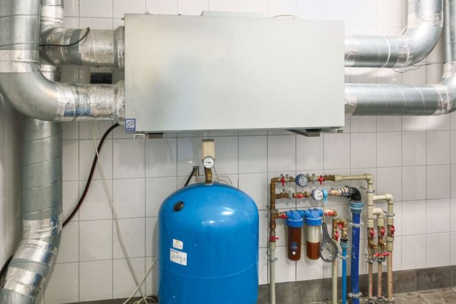

Autor: Archiwum serwisu System odzysku ciepła z wentylacji oparty na rekuperatorze to wydatek rzędu kilkunastu tysięcy złotych, ale jego zastosowanie daje duże korzyści. Nie tylko przyczynia się do oszczędności energii, ale też zapewnia komfort wynikający z tego, że do pomieszczeń trafia zawsze niezbędna ilość powietrza, które jest oczyszczone z pyłu i wstępnie podgrzane

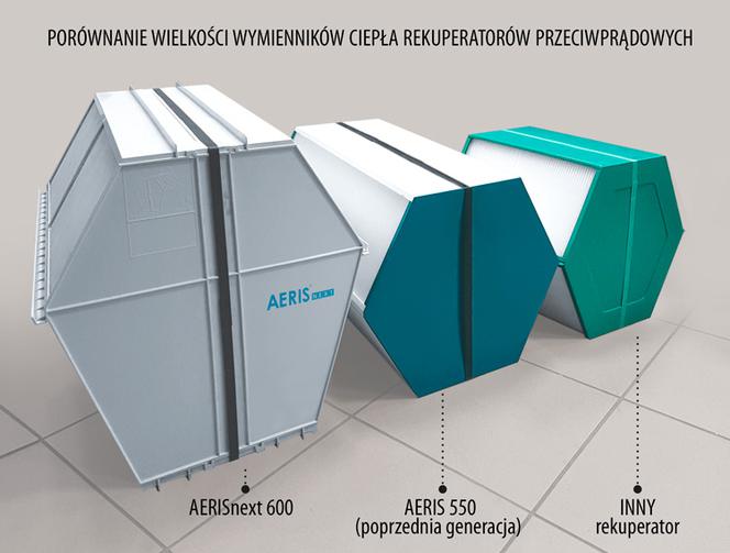

Autor: materiały prasowe ALNOR/ Materiały prasowe Najefektywniejsze rekuperatory mają przeciwprądowy wymiennik ciepła, który może być entalpiczny (odzyskuje też ciepło uwalniane podczas skraplania się pary wodnej, gdy przenika ona przez celulozowe ścianki wymiennika)

Skoro rekuperator ma się przyczynić do oszczędzania energii, to parametrem, który od razu zwraca uwagę, jest sprawność odzysku ciepła. Najwyższą osiągają centrale wentylacyjne z przeciwprądowym wymiennikiem ciepła. W tańszych urządzeniach stosuje się wymienniki krzyżowe o prostszej konstrukcji i wyraźnie niższej sprawności. Można spotkać także wymienniki entalpiczne, w których z usuwanego powietrza odzyskuje się nie tylko ciepło, ale też wilgoć.
