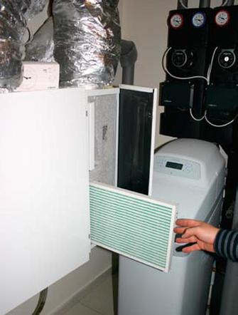

W kanałach nawiewnym i wywiewnym umieszcza się filtry powietrza. Obudowa otwiera się z dwóch stron, co zapewnia do nich łatwy dostęp podczas montażu albo konserwacji. Rekuperator można zamontować poziomo lub pionowo, na podłodze, na ścianie lub pod sufitem. Wiele modeli rekuperatorów można zamówić w odpowiedniej konfiguracji (z króćcami wyprowadzonymi na przykład po bokach albo na górze obudowy), dopasowanej do warunków montażowych w domu. Jeżeli przestrzeń przeznaczona na rekuperator jest bardzo ograniczona, trzeba zwrócić na to uwagę podczas wybierania modelu rekuperatora. Ważne jest też miejsce wyprowadzenia nawiewu, bo od tego zależy możliwość prawidłowego poprowadzenia instalacji.

Przewagą wentylacji mechanicznej nad grawitacyjną jest to, że świeże powietrze, zanim trafi do pomieszczeń, przepływa przez filtr w rekuperatorze zatrzymujący nawet bardzo drobne zanieczyszczenia.
Każdy rekuperator jest wyposażony w filtr, który oczyszcza powietrze z pyłu. Standardowy zwykle zatrzymuje cząstki o średnicy 0,5 mm, co zapobiega przedostawaniu się do pomieszczeń na przykład zarodników grzybów i pyłków roślin. To na pewno duża zaleta systemu wentylacji z odzyskiem ciepła. Nie wolno zapominać o tym, że filtr zatrzymujący nawet najdrobniejsze zanieczyszczenia wymaga regularnego czyszczenia (mniej więcej raz w miesiącu), a co kilka miesięcy wymiany na nowy.
