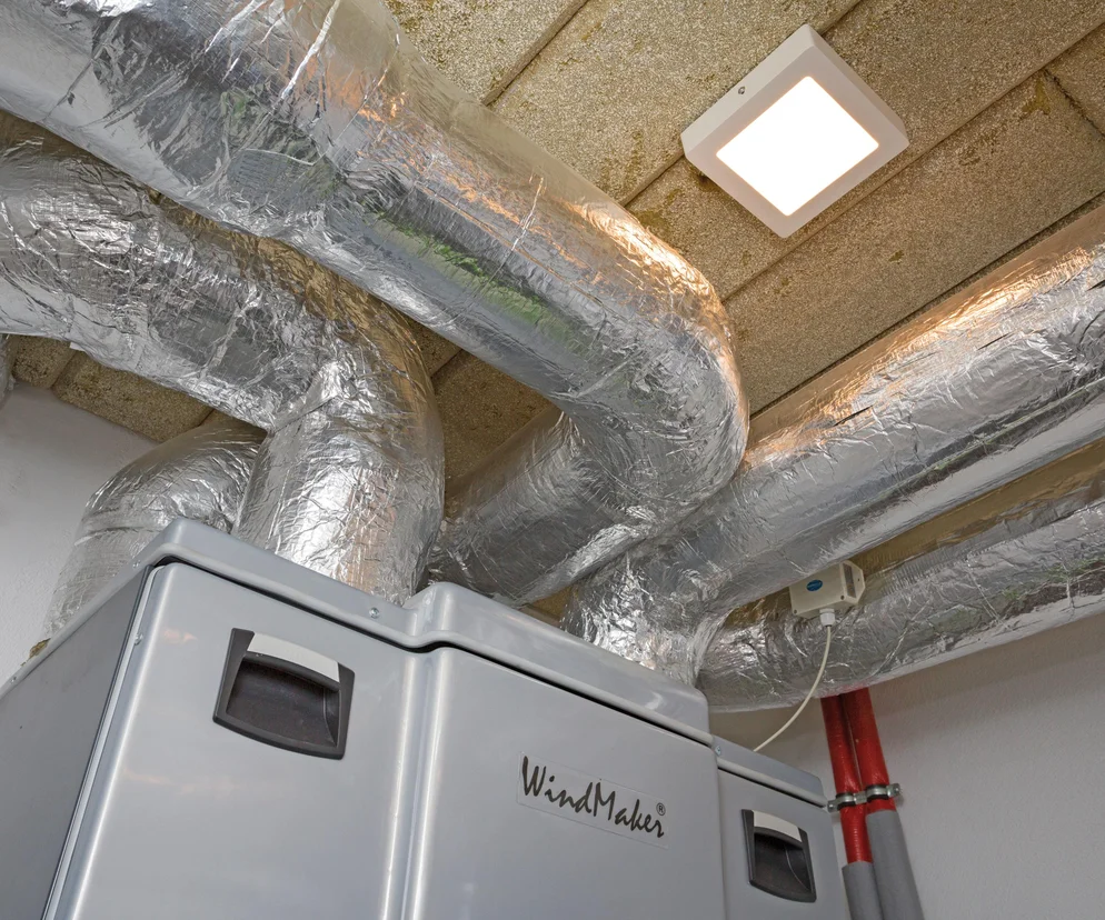

Tu zdania są podzielone. Owszem, wentylacja mechaniczna generuje dźwięk – szumią wentylatory i powietrze w kanałach. Jest to raczej tak zwany white noise, czyli dźwięk, którego nie słychać. O głośności decydują jakość zastosowanych komponentów i staranność montażu. Co do zasady, im większa prędkość powietrza, tym większy hałas, więc po przełączeniu rekuperatora na wyższy bieg zwykle zaczyna być on słyszalny. A im dalej od rekuperatora, tym ciszej. Ale może się zdarzyć, że przyczyną hałasu jest zbyt mocno skręcony, czyli nieprawidłowo wyregulowany, anemostat w pomieszczeniu.
Wybierając urządzenia, z których ma się składać system rekuperacji, należy zwracać uwagę na wartość ciśnienia akustycznego jakie wytwarzają w czasie pracy. Informację o tym można znaleźć w ich danych technicznych. Warto szukać nowoczesnych wentylatorów z cichymi silnikami bezszczotkowymi. O głośności decyduje też wytłumienie obudowy, które może być bardzo skuteczne, ale ponieważjest kosztowne, w tańszych urządzeniach pozostawia wiele do życzenia.
Dźwięk tłumi izolacja przewodów stosowana w systemach wentylacji z odzyskiem ciepła. Dodatkowo można jeszcze zainstalować specjalne tłumiki akustyczne, ale w instalacjach w domach jednorodzinnych nie są one niezbędne, bo nawet bez nich poziom głośności jest wystarczająco niski. Źródłem hałasu bywają elementy nawiewne i wywiewne (anemostaty i kratki wentylacyjne). Dlatego warto wybierać te o solidnej konstrukcji, których elementy są stabilne i nie wpadają w drgania.
A przede wszystkim projektant instalacji powinien zadbać o prawidłowe zwymiarowanie wszystkich urządzeń i elementów systemu, by prędkość przepływającego nimi powietrza nie była za duża, a silniki wentylatorów nie pracowały pod zbyt dużym obciążeniem (z tegopowodu należy też regularnie czyścić filtry powietrza).

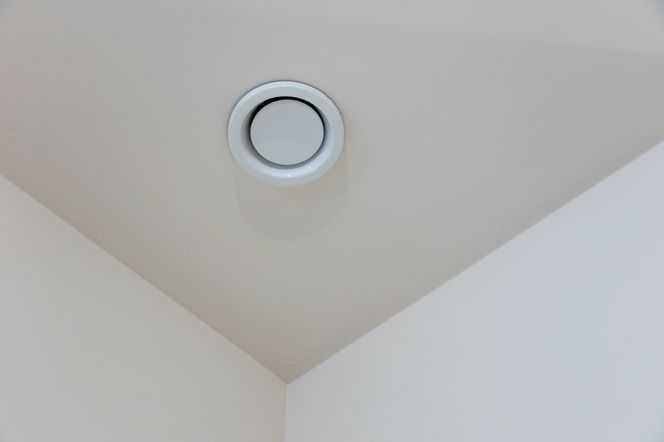

Anemostaty i sufit dookoła nich się brudzą
To prawda, ale nie na tyle, żeby dyskwalifikowało to sens posiadania rekuperacji. Na anemostatach i wokół nich może zbierać się kurz. Powietrze, które przepływa przez anemostaty (nawiewne i wywiewne), nigdy nie jest idealnie czyste. Zawsze zawiera mikroskopijne cząsteczki kurzu, pyłków, włókien, a także drobinki tłuszczu (zwłaszcza w kuchni) czy dymu (jeśli np. palimy świece). Te zanieczyszczenia osiadają na powierzchni sufitu w strefie bezpośredniego kontaktu z strumieniem powietrza, tworząc charakterystyczne ciemne pierścienie lub smugi.

Autor: Szymon Starnawski Do nawiewania i wywiewania powietrza służą anemostaty, które pozwalają regulować wydajność jego strumienia
