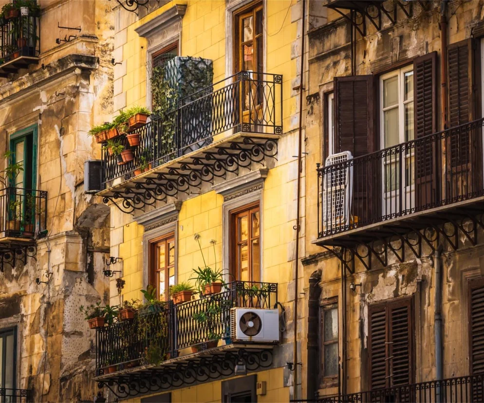

W prywatnych domach i mieszkaniach najczęściej instaluje się klimatyzatory split, w których jednostka zewnętrzna jest na elewacji, a wewnętrzna na ścianie pod sufitem w pomieszczeniu, które ma chłodzić. Żeby optymalnie wykorzystać zalety takiego klimatyzatora, trzeba go odpowiednio wybrać, zamontować, zaprogramować i używać.
Przede wszystkim moc chłodnicza urządzenia musi odpowiadać zapotrzebowaniu na nią w danym pomieszczeniu. Nie powinna być za mała ani za duża. Przy wyborze należy uwzględnić wielkość i kształt pomieszczenia, a także jakość termoizolacji domu i stopień nasłonecznienia.
Istotne jest także prawidłowe umieszczenie jednostki wewnętrznej na ścianie. Należy wybrać takie miejsce, żeby schłodzone powietrze docierało do jak największej części pomieszczenia – tej, w której najczęściej przebywamy. Dlatego należy unikać miejsc, z których nadmuch zimnego powietrza byłby utrudniony przez przeszkody typu wysoka zabudowa, przepierzenia. Ponadto nie powinno być ono skierowane bezpośrednio na przykład na sofę przed telewizorem, biurko do pracy czy łóżko w sypialni. Trzeba tak wybrać miejsce, żeby ochłodzone powietrze mogło wcześniej wymieszać się zastanym.
