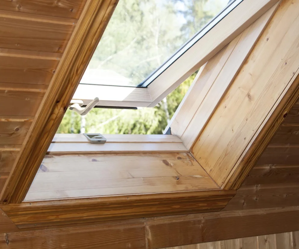

Okna odgrywają ogromną rolę w systemie wentylacji grawitacyjnej, bo to głównie one doprowadzają powietrze do budynku. Nie inaczej jest na poddaszu. Tu stosowane są chętnie okna połaciowe, tańsze niż okna pionowe wraz z towarzyszącymi im lukarnami. Ich montaż jest prosty, zwłaszcza w porównaniu z budową lukarny. Często też umieszcza się okna pionowe – w ścianach szczytowych.
Oczywiście okna nie przysłużą się wentylacji, jeśli będą szczelnie zamknięte. Powinny być więc często uchylane, a w pozostałym czasie pozostawiane w pozycji mikrorozszczelniania. Przy zamkniętych skrzydłach okiennych, zadanie dostarczania powietrza powinny zapewniać zamontowane w nich nawiewniki.
Okna połaciowe można też wyposażyć w automatykę sterującą i wpiąć do systemu smart home. Będzie można wówczas zaprogramować dzienne cykle przewietrzania. Jeśli w systemie znajdą się też czujniki poziomu wilgotności powietrza, wtedy przewietrzanie może być realizowane samoczynnie, stosownie do potrzeb. Czujniki same ustalą, kiedy wentylacja wymagać będzie szybkiego wsparcia i wydadzą „polecenie” uchylenia skrzydeł.

Są to urządzenia montowane w konstrukcji okna, wpuszczające do wnętrza świeże powietrze, niezbędne by poprawnie funkcjonował system wentylacyjny. Nawiewniki są potrzebne wówczas, gdy w budynku działa wentylacja grawitacyjna lub mechaniczna – wywiewna. Nie są natomiast polecane, jeśli mamy do czynienia z systemem nawiewno-wywiewnym, zwłaszcza gdy jest wzbogacony o rekuperator, czyli urządzenie odzyskujące ciepło ze zużytego powietrza, przed jego usunięciem poza budynek.
Nawiewników w oknach połaciowych nie montuje się samodzielnie. Mogą być one zintegrowane z górną częścią ościeżnicy, podczepione pod nią między ościeżnicą a skrzydłem lub umieszczone w górnej części ramy skrzydła.
Nawiewnik działa jednokierunkowo i nie odprowadza na zewnątrz powietrza zużytego.
Aby ustalić liczbę nawiewników, co w praktyce odnosi się do liczby okien połaciowych na poddaszu, trzeba najpierw poznać wydajność tych urządzeń. Później sumuje się ilość powietrza zalecaną dla danych pomieszczeń w budynku i dzieli przez wydajność nawiewnika. Wynik wskaże przybliżoną, zalecaną liczbę nawiewników.
