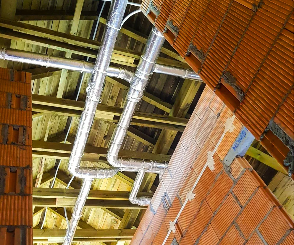

Autor: REKUPERATORY.PL/ Materiały prasowe Kanały blaszane do wentylacji mechanicznej można poprowadzić pod stropem poddasza
Kanały wentylacji mechanicznej należy układać w domu w stanie surowym zamkniętym. Gdy zostanie częściowo lub całkowicie wykończony, zakres prac i ich koszty będą większe.
Metalowe kanały wentylacyjne
Mają przekrój prostokątny (sztywne) albo okrągły (sztywne lub giętkie). W przewodach okrągłych opory przepływu powietrza są mniejsze, dlatego w domach jednorodzinnych używa się ich chętniej niż prostokątnych, mimo że zajmują więcej miejsca. Sprawiają też mniej kłopotów podczas montażu i ostatecznie zmontowana z nich instalacja jest bardziej szczelna.

Poszczególne elementy instalacji łączy się za pomocą kołnierzy albo przez wsunięcie jednego w drugi i uszczelnienie taśmą aluminiową. Kołnierz wystaje poza obrys przewodu, więc planując miejsce na instalację do zewnętrznego wymiaru kanału, i tak niemałego, trzeba dodać jeszcze mniej więcej 4 cm.
Aby ograniczyć przenoszenie drgań przez sztywne przewody i powstający w ten sposób hałas, krótkie odcinki bezpośrednio przed elementami nawiewnymi i wywiewnymi warto zrobić z giętkich przewodów typu fleks.
Ponieważ metal doskonale przewodzi ciepło, kanały powinny być zaizolowane termicznie, aby tłoczone nimi powietrze się nie wychładzało - zarówno to ciepłe, wywiewane z pomieszczeń, zanim dotrze do rekuperatora, jak i to ogrzane w rekuperatorze, nim dopłynie do nawiewników w pomieszczeniach.
Do izolowania przewodów wentylacyjnych używa się zazwyczaj wełny mineralnej, która dobrze chroni przed ucieczką ciepła i dodatkowo skutecznie tłumi odgłosy przepływającego powietrza. Standardowa grubość izolacji to 2 cm.

Kanały wentylacyjne nie mogą być widoczne w pomieszczeniach po ich wykończeniu, więc instalację najlepiej układać w domu w stanie surowym zamkniętym. Na tym etapie zwykle jeszcze daje się je wygodnie ukryć. W domach z poddaszem nieużytkowym poziome odcinki przewodów można układać bezpośrednio na stropie. Średnica nie ma w tym przypadku wielkiego znaczenia, więc dobre są klasyczne kanały wentylacyjne – stalowe o przekroju okrągłym. Muszą być przyzwoicie zaizolowane, bo przestrzeni nieużytkowych z zasady się nie ogrzewa. Na poddaszu użytkowym do rozprowadzenia instalacji można wykorzystać miejsce między stropem a kalenicą, jeśli jest dostatecznie duże.
