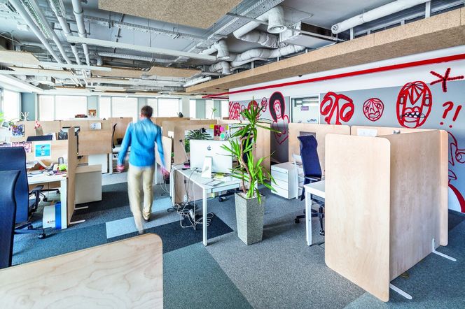

Autor: Marcin Czechowicz, projekt: Grupa Plus Architekci Modne otwarte przestrzenie biurowe, nie dość że są mało komfortowe do pracy, to w przypadku wystąpienia epidemii stwarzają duże ryzyko rozprzestrzeniania się zakażeń
Pandemia koronawirusa sprawiła, że nie wychodzimy z domu, ale czy myślimy o tym, jakimi drogami może dochodzić do zarażenia wirusem na tak dużą skalę? Wszak powietrze z zewnątrz dostaje się do pomieszczeń, w których przebywamy.W mediach można znaleźć informacje o braku dowodów na przenoszenie wirusa systemami wentylacji. Jednak należy do nich podchodzić z rezerwą. Ich potwierdzenie wymaga bowiem przeprowadzenia co najmniej kilkumiesięcznych badań z uwzględnieniem różnych stref klimatycznych i różnych systemów wentylacji w budynkach i środkach transportu. Wciąż nie wiadomo, jakiego rodzaju systemy wentylacji można uznać za odporne na rozprzestrzenianie się koronawirusa, a więc bezpieczne.
Z pewnością sytuacja, w jakiej się niespodziewanie znaleźliśmy, powinna nas skłonić do zwrócenia większej uwagi na zabezpieczenie systemów wentylacyjnych przed możliwością przenoszenia nimi zarazków chorobotwórczych między pomieszczeniami czy mieszkaniami w razie ewentualnej epidemii. Nawet jeśli nie grozi nam to ze strony SARS-CoV-2 (oby tak było), nie ma pewności, że w przyszłości nie pojawi się nowy wirus lub inny drobnoustrój, który zdoła wykorzystać systemy wentylacji jako wygodną drogę do rozprzestrzeniania się. Obecną sytuację powinniśmy więc potraktować jak żółte światło ostrzegawcze, które ma zwrócić naszą uwagę na problem rozprzestrzeniania się zakażeń mikrobiologicznych przez systemy wentylacji. Tym bardziej, że podobne sytuacje miały już miejsce w przeszłości w związku z tak zwaną chorobą legionistów wywoływaną przez bakterie Legionella pneumophila. Powodowały one ciężkie zapalenie płuc nierzadko ze skutkiem śmiertelnym i rozprzestrzeniały się m.in. systemami wentylacyjnymi.
