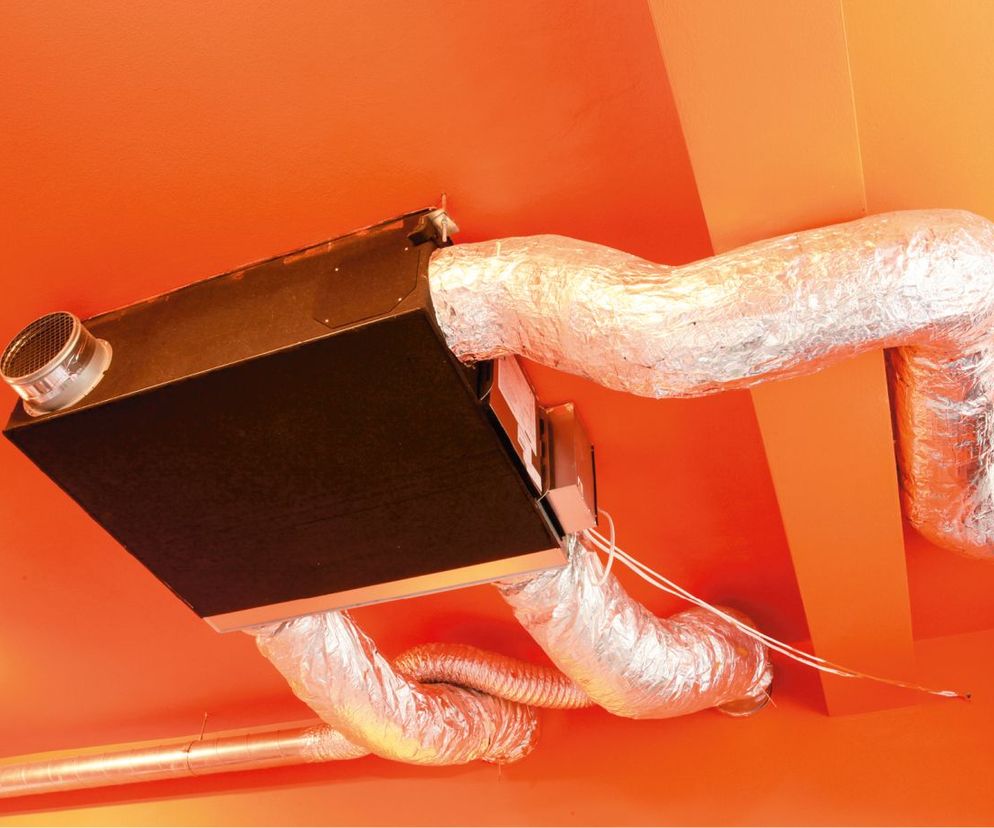

Centrale wentylacyjne. Wentylacja mechaniczna z odzyskiem ciepła
Autor: Flopsystem/ Materiały prasowe Centrala wentylacyjna do niedużego domu nie powinna zajmować wiele miejsca. Niektórzy producenci przywiązują do tego dużą wagę i podzespoły rekuperatora umieszczają w ergonomicznych obudowach ułatwiających ich zainstalowanie w niewielkiej przestrzeni
