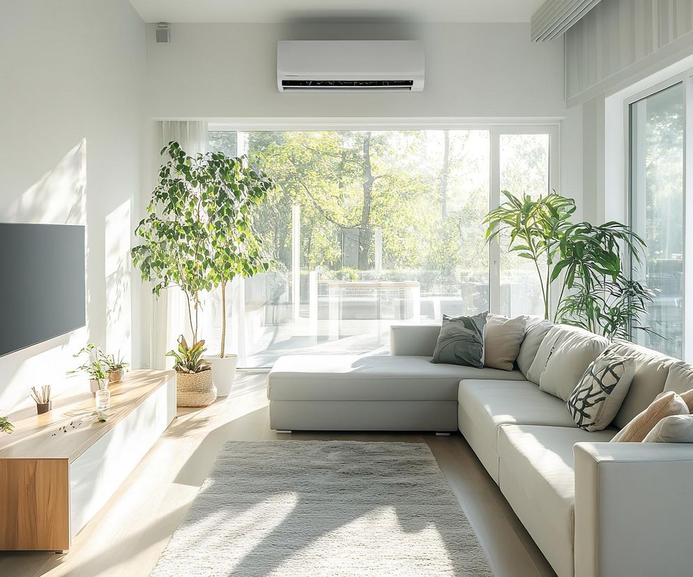

Bosch klimatyzator ścienny
Autor: Bosch/ Materiały prasowe Klimatyzator ścienny Bosch
Gdzie zamontować jednostkę wewnętrzną na poddaszu
W domach jednorodzinnych najczęściej korzysta się z klimatyzatorów typu split z jednostką wewnętrzną instalowaną na ścianie pod sufitem. Gdy na poddaszu są wysokie ściany szczytowe, nie ma problemu, żeby powiesić na nich klimatyzator ścienny. Bywa jednak, że konstrukcja dachu lub podział wnętrz pod nim sprawia, że są tam pomieszczenia bez wysokiej ściany. W takiej sytuacji jednostkę wewnętrzną będzie stanowić klimatyzator montowany przy podłodze, tak zwana konsola.
