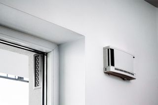

Nawiewniki okienne i ścienne
Autor: DRUTEX/ Materiały prasowe Nowoczesne nawiewniki okienne nie generują strat energii, ponieważ nie wypuszczają ciepłego powietrza poza budynek

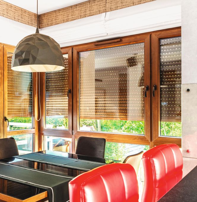

Autor: KRISHOME/ Materiały prasowe Do okien drewnianych lub z drewnopodobną okleiną przeznaczone są nawiewniki wykończone tak, aby pasowały do takiego materiału i jego kolorystyki

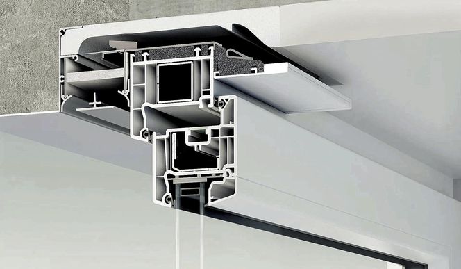

Autor: BREVIS/ Materiały prasowe W niektórych modelach nawiewniki są podczepione do ościeżnicy od spodu i mieszczą się między nią a skrzydłem lub są zainstalowane w górnej części ramy skrzydła

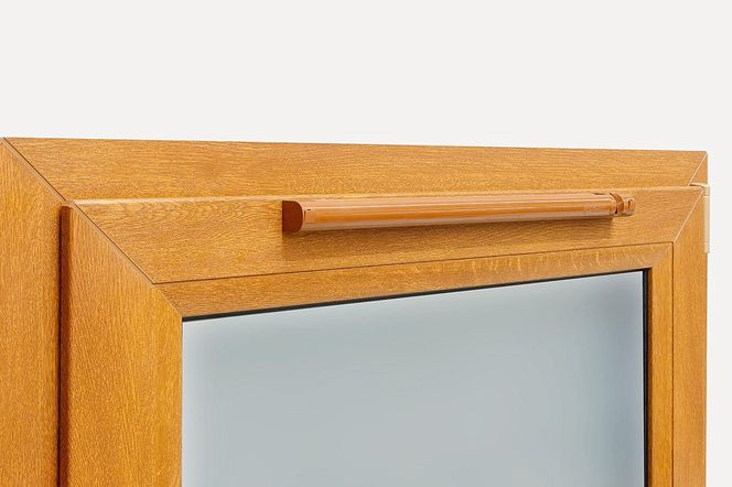

Typy nawiewników okiennych
Sterowane ręcznie – to nawiewniki dawnego typu, wypierane z rynku przez modele bardziej zaawansowane technologicznie. W ich przypadku ilość wpuszczanego powietrza reguluje się pokrętłem. Stosowane są przeważnie w pomieszczeniach użytkowanych okresowo.
Higrosterowane – obecnie najpopularniejsze. Same dozują świeże powietrze. Mają wewnątrz prosty element reagujący na zmiany wilgotności powietrza. Gdy ta się zwiększa, nawiewnik wpuszcza go więcej, gdy robi się sucho – minimalizuje jego dopływ. Mechanizm jest tak skonstruowany, że korzystając z pokrętła, można zamknąć wloty lub ustawić je w pozycji maksymalnego otwarcia, wyłączając działanie czujnika. Nigdy jednak nie zablokuje się przepływu powietrza całkowicie.

Są też okna pionowe, których ościeżnica jest zintegrowana z nawiewnikiem. Ten przytwierdzony jest do jej górnej części i po zamontowaniu okna znajduje się między nią a nadprożem (albo warstwą ocieplenia otulającą nadproże).

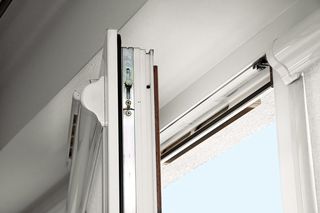

Autor: MS WIĘCEJ NIŻ OKNA/ Materiały prasowe Nawiewniki umieszcza się głównie w ramach skrzydeł okien pionowych (nie wyłączając balkonowych i tarasowych), w ościeżnicach lub między ramą skrzydła a szybą zespoloną

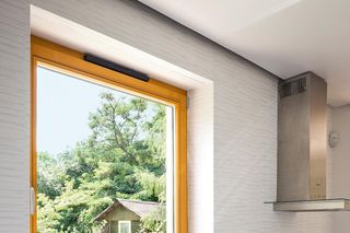

Autor: ECCO LEGDOM/ Materiały prasowe Nawiewniki montowane w ścianach dostarczają więcej powietrza niż modele okienne
