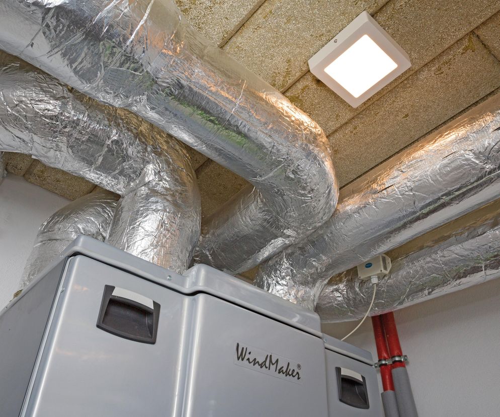

Autor: REKUPERATORY.PL/ Materiały prasowe Centrala wentylacyjna (rekuperator) ma szczelną obudowę zapobiegającą uciekaniu powietrza. Może być zamontowana w garażu
Dodanie funkcji chłodzenia (a także ogrzewania) do instalacji wentylacyjnej nie stanowi problemu. Wystarczy zainstalować chłodnicę (lub nagrzewnicę) w głównym kanale nawiewnym, co nie jest zadaniem skomplikowanym, nie wymaga dużych przeróbek. Trzeba tylko mieć świadomość, jaki będzie tego efekt. Nie będzie on równie dobry, jak w przypadku zastosowania klimatyzatorów indywidualnie w każdym pomieszczeniu. Z czego to wynika?
