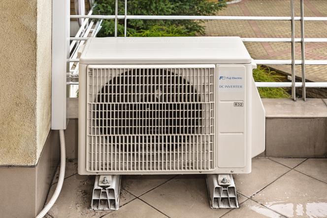

Autor: Piotr Mastalerz Najpopularniejsze w domach i mieszkaniach są klimatyzatory typu split – z jednostką zewnętrzną, która musi być zamontowana na zewnątrz domu. W budynkach wielorodzinnych często umieszcza się ją na balkonie

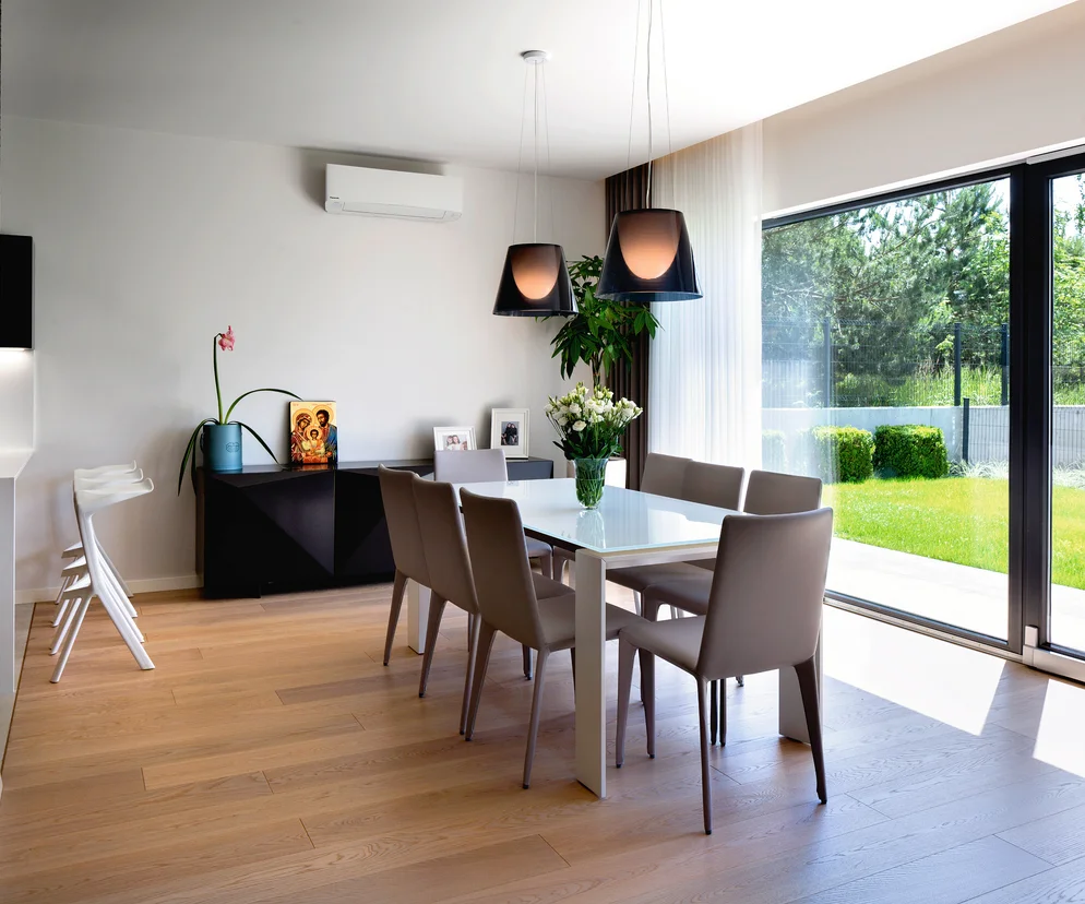

Autor: DAIKIN/ Materiały prasowe Nawiew zimnego powietrza nie powinien być skierowany bezpośrednio na ludzi. Jednostkę wewnętrzną umieszcza się wysoko, tuż pod sufitem, by schłodzone powietrze wymieszało się z cieplejszym w pomieszczeniu, zanim do nich dotrze

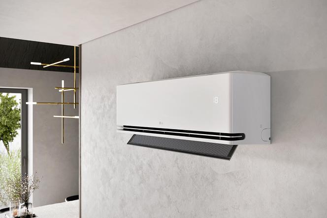

Autor: LG/ Materiały prasowe Kierunek nawiewu może być regulowany za pomocą ruchomych żaluzji, a dzięki wbudowanemu czujnikowi ruchu klimatyzator może wykrywać obecność ludzi w pomieszczeniu i automatycznie się wyłączać, kiedy nikogo w nim nie ma

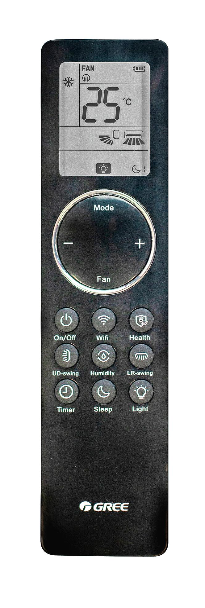

Autor: GREE/ Materiały prasowe Włączanie i wyłączanie, ustawianie temperatury, sterowanie żaluzjami, programowanie harmonogramu i sterowanie innymi dodatkowymi funkcjami klimatyzatora odbywa się za pomocą pilota

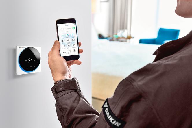

Autor: DAIKIN/ Materiały prasowe Moduł wi-fi daje możliwość zdalnego zarządzania pracą klimatyzatora, ale też monitorowania jego działania, co znacznie ułatwia pracę serwisantom

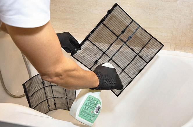

Autor: Piotr Mastalerz Filtr powietrza klimatyzatora powinno się czyścić co najmniej dwa razy w roku, ale najlepiej kontrolować jego stan dużo częściej, bo w niektórych warunkach może wymagać czyszczenia nawet co miesiąc. Filtr po odkurzeniu można spłukać pod bieżącą wodą, a gdy jest pokryty tłustym kurzem, użyć ścierki i delikatnego środka myjącego
Jak często czyścić lub wymieniać filtry w klimatyzatorze?
Każdy klimatyzator jest wyposażony w filtr powietrza. Powinno się go czyścić co najmniej dwa razy w roku – zwykle przed sezonem i po sezonie, czyli w porze, gdy zmienia się sposób korzystania z tego urządzenia. Zależnie od miejscowych warunków warto to robić częściej, nawet co miesiąc. Jeśli mieszkamy blisko drogi szybkiego ruchu albo w miejscu, gdzie jest duże zanieczyszczenie powietrza, trzeba często czyścić filtry w jednostce zewnętrznej. Czyste filtry to efektywniejsze działanie klimatyzatora i lepsza jakość powietrza, którym oddychamy.
Konieczność wyczyszczenia filtra może być sygnalizowana przez komunikat na panelu. Wtedy filtr trzeba zdemontować i oczyścić. Gdy warstwa kurzu jest bardzo gruba, najpierw można skorzystać z odkurzacza. Do mycia filtra można użyć wilgotnej ściereczki albo spłukać go pod bieżącą wodą, na przykład prysznicem. Gdy kurz jest tłusty, warto użyć delikatnego środka myjącego (nie można stosować acetonu czy benzyny). Po myciu filtr powinien wyschnąć i wtedy można go ponownie zainstalować.
