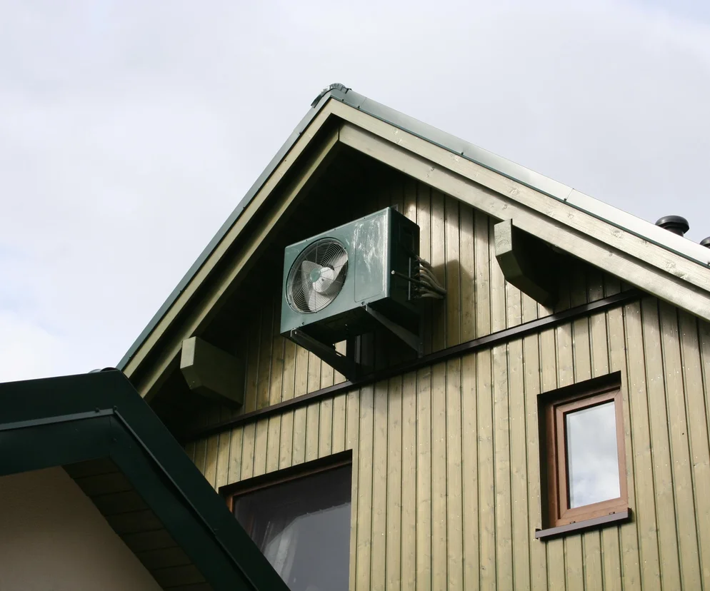

Klimatyzacja w domu i mieszkaniu - gdzie zamontować jednostkę zewnętrzną?
Jak sama nazwa wskazuje jednostkę zewnętrzną najlepiej jest zamontować na zewnątrz schładzanego pomieszczenia, a najlepiej na zewnątrz budynku. Doskonale do tego celu nadają się tarasy i balkony. Montaż jest łatwy i dostęp serwisowy jest bardzo dobry.
Jednostkę zewnętrzną można z powodzeniem montować na szerokich parapetach, gzymsach lub wprost na zewnętrznej ścianie budynku. Jeśli pomieszczenia klimatyzowane jest na parterze nie ma żadnego problemu, a jeśli na piętrze, wtedy montaż i dostęp serwisowy jest możliwy przez okno albo przy użyciu drabiny, rusztowania lub nawet podnośnika koszowego.
Czytaj też: Jaki klimatyzator wybrać - przenośny czy split?
Jednostki zewnętrzne można także montować na dachu budynku. Stawiając jednostkę bezpośrednio na dachu płaskim, musimy zadbać o odpowiednią podstawę, tak aby zalegający zimą śnieg nie zakrywał urządzenia.
W niektórych przypadkach korzystny jest montaż jednostki zewnętrznej w garażu, ale dotyczy to raczej dużych garaży podziemnych pod dużymi budynkami.
Przy wyborze miejsca montażu zarówno jednostki zewnętrznej, jak i wewnętrznej nie należy przekraczać maksymalnych odległości podawanych przez producenta. Z reguły odległości te wynoszą od 10-25 m w poziomie i około 3-5 m w pionie. Przy większych odległościach wymagany jest trochę inny sposób montażu instalacji i mimo wszystko może ulec zmniejszeniu wydajność urządzenia.
WAŻNE
Jednostka zewnętrzna emituje hałas i gorące powietrze. Jeżeli zamontujemy ją w nieodpowiednim miejscu, zwłaszcza na małym balkonie lub tarasie – może to znacznie ograniczyć lub uniemożliwić rekreacyjne korzystanie z tych powierzchni.
Na ścianach i dachach niektórych budynków montaż jednostek zewnętrznych może być zabroniony lub wymagać uzyskania zezwolenia.
