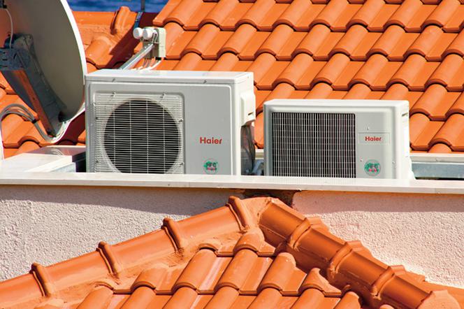

Klimatyzator typu split
Autor: Jacek Krzyżanowski, Andrzej Szandomirski Klimatyzator typu split sklada się z jednostki wewnętrznej montowanej w mieszkaniu oraz zewnętrznej instalowanej na zewnątrz budynku
Klimatyzator split - najpopularniejszy
Najskuteczniejsze w działaniu i pozbawione najpoważniejszych wad urządzeń przenośnych są klimatyzatory stacjonarne typu split. Takie cieszą się największym powodzeniem.
Wymagają trwałego zamontowania jednostki wewnętrznej w pomieszczeniu, które ma być chłodzone, a jednostki zewnętrznej poza domem: na ścianie, dachu lub po prostu na ziemi. Dzięki temu, że składają się z dwóch jednostek klimatyzatory split są cichsze – bardziej hałaśliwej jednostki zewnętrznej nie słyszymy, bo pracuje poza domem.
