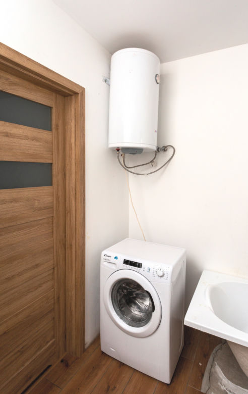

Podgrzewacz elektryczny do demontażu
Przed zamontowaniem pompy ciepła c.w.u. była podgrzewana w podgrzewaczu elektrycznym. Wygodnie, ale drogo
Autor: Piotr Mastalerz

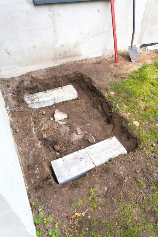

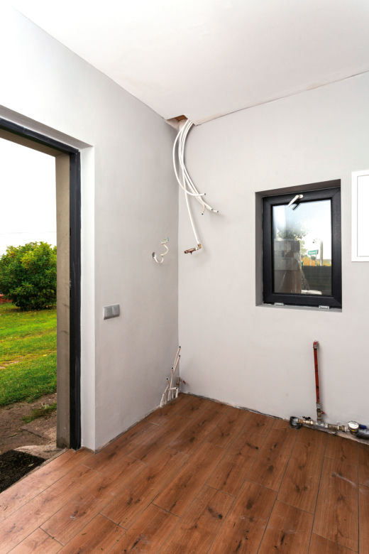

Miejsce na pompę ciepła po demontażu podgrzewacza
W domu nie ma kotłowni, ale spory wiatrołap. Tu przygotowano miejsce na źródło ciepła
Przygotowanie podstawy
Przygotowanie podstawy. Pompa ciepła zostanie ustawiona na cokole z bloczków betonowych. Pod-pory należy wypoziomować, by podczas pracy urządzenia nie powstawały drgania będące źródłem hałasu

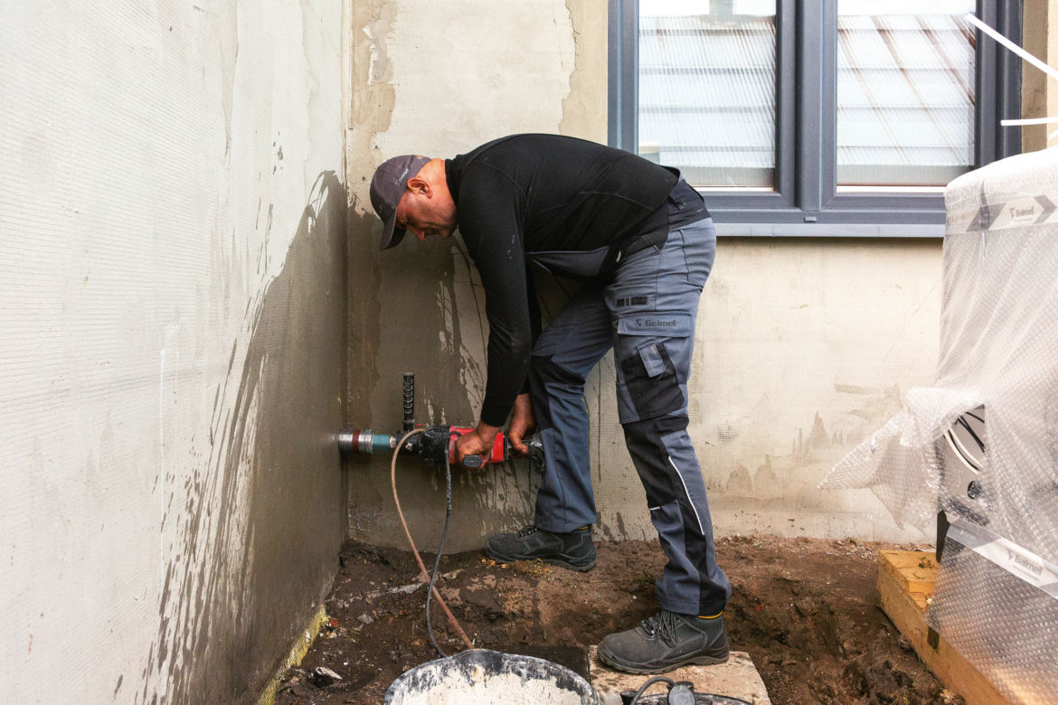

Otwory na instalacje
Otwory na instalacje. W ścianie za pompą ciepła trzeba wywiercić otwory, przez które zostanie poprowadzona instalacja z czynnikiem grzewczym oraz elektryczna – do zasilania
Autor: Piotr Mastalerz/ Materiały prasowe

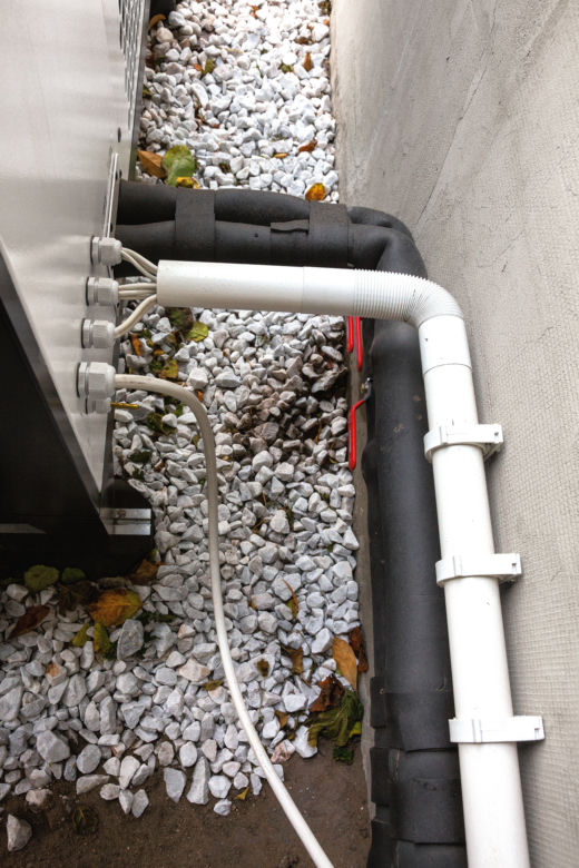

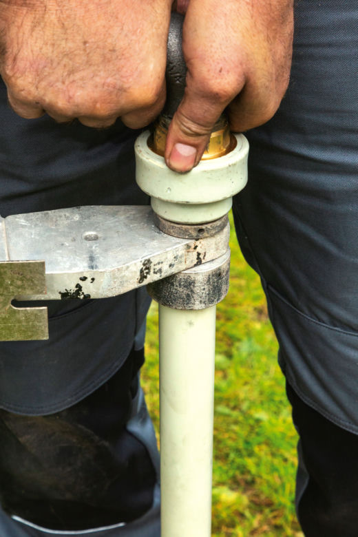

Obieg czynnika roboczego
Obieg czynnika roboczego. Instalacja łącząca jednostkę zewnętrzną ze zbiornikami wewnątrz domu zostanie zrobiona z odcinków sztywnych rur łączonych złączkami
Przygotowanie fragmentów instalacji
Przygotowanie fragmentów instalacji. Przed połączeniem instalacji z pompą ciepła wygodnie jest zmontować jej fragmenty zgodnie z zaplanowanym przebiegiem
Izolacja termiczna
Izolacja termiczna
Izolacja termiczna. Jest konieczna. Łatwiej otulić nią przewody przed ostatecznym zmontowaniem całości instalacji

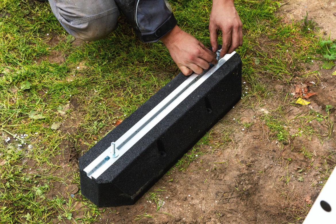

Gumowe podkładki
Gumowe podkładki
Gumowe podkładki. Do eliminowania ewentualnego hałasu posłużą stopy z gumowymi podkładkami ustawione na cokole

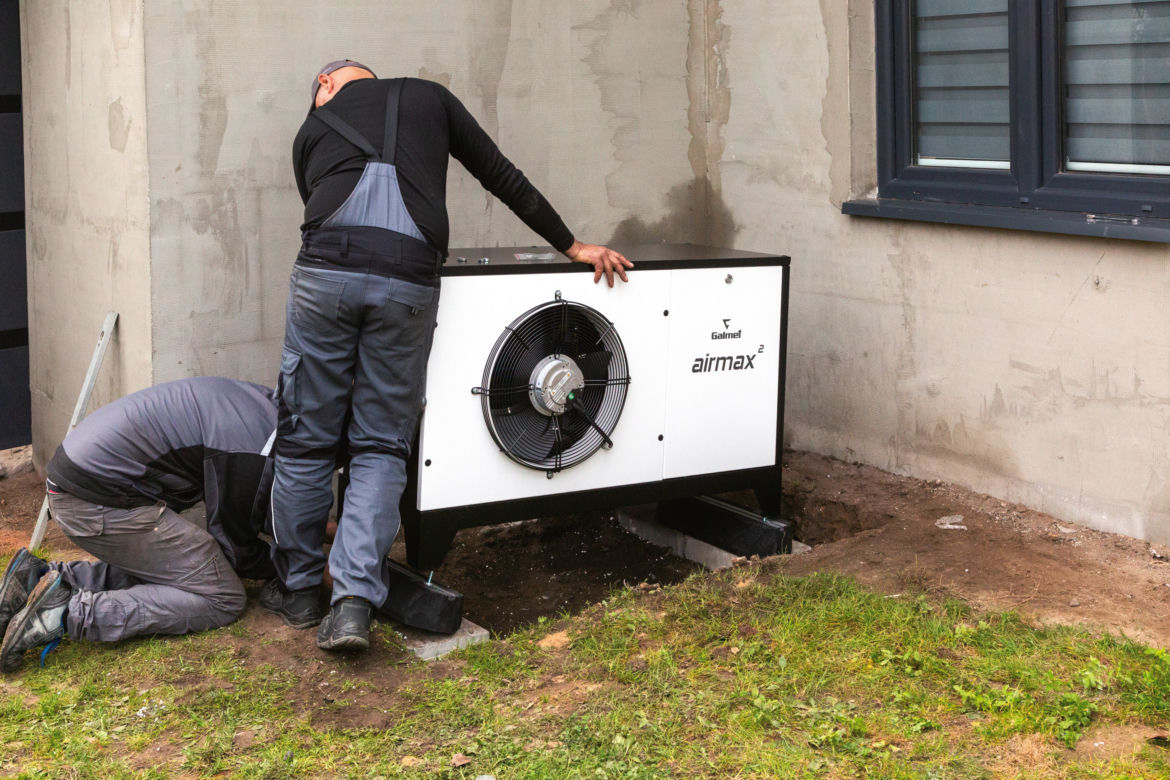

Ustawienie jednostki
Ustawienie jednostki. Do nich przytwierdza się śrubami nogi pompy, która zostanie ustawiona przy ścianie zewnętrznej wiatrołapu na wcześniej przygotowanym cokole
Konieczny odstęp
Konieczny odstęp
Konieczny odstęp. Pompa musi stać co najmniej kilkanaście centymetrów od ściany budynku. To konieczne do zapewnienia jej prawidłowej pracy i zmieszczenia z tyłu instalacji

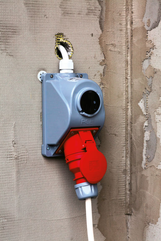

Zasilanie elektryczne
Zasilanie elektryczne. Kabel zasilający pompy ciepła z wtyczką podłącza się do gniazda na napięcie 400 V zamontowanego na ścianie budynku

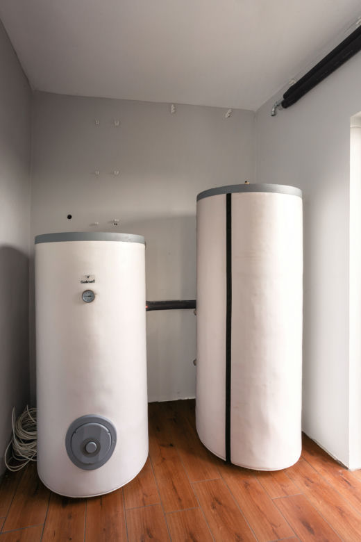

Oszczędność miejsca
Oszczędność miejsca
Oszczędność miejsca. Wybrana pompa (Airmax2) to urządzenie typu monoblok, więc cała jest zamontowana na zewnątrz. W pomieszczeniu potrzebny jest tylko zbiornik do podgrzewania wody użytkowej i ewentualnie drugi – buforowy

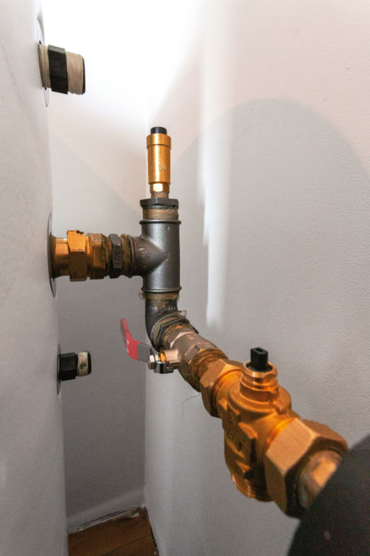

Króćce przyłączeniowe
Króćce przyłączeniowe. Są wyprowadzone z tyłu zbiorników, więc te trzeba ustawić w pewnej odległości od ściany, żeby zmieścić przewody i w miarę wygodnie prowadzić prace instalacyjne

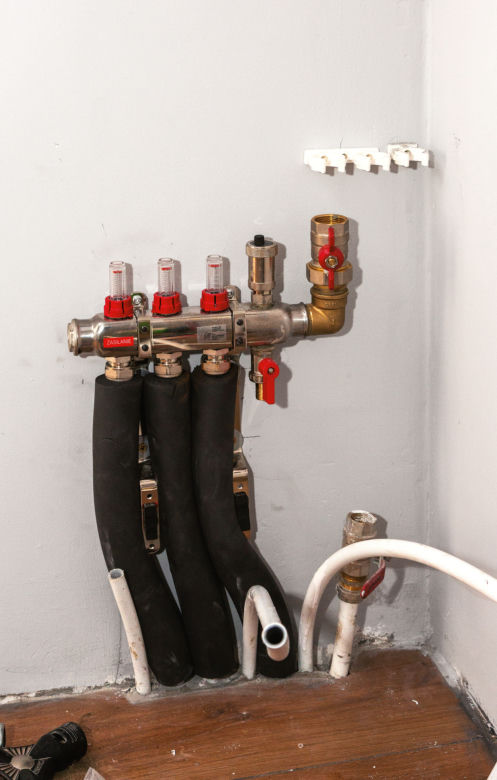

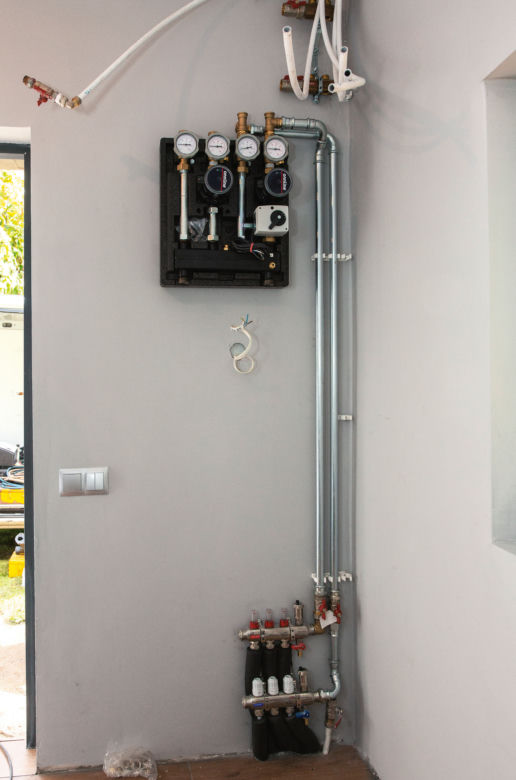

Zasilanie podłogówki
Zasilanie podłogówki. Na ścianie nad podłogą, w miejscu, w którym wystawały z niej końcówki wykonanej wcześniej instalacji ogrzewania podłogowego, zamontowano rozdzielacze zasilający i powrotny
Instalacja grzejnikowa
Instalacja grzejnikowa. Powyżej drugi komplet rozdzielaczy połączono z instalacją grzejnikową

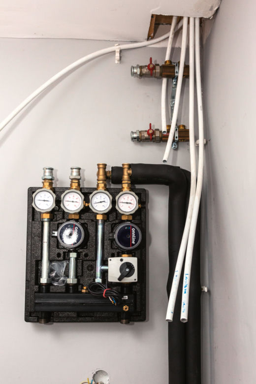

Grupa pompowa
Grupa pompowa
Grupa pompowa. Instalacja od zbiorników do rozdzielaczy i grupy pompowej została wykonana z rur stalowych łączonych kształtkami

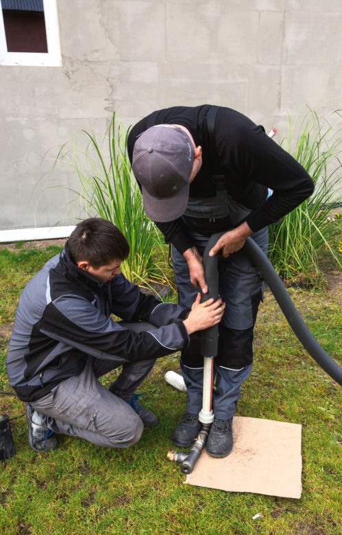

Otuliny z pianki
Otuliny z pianki
Otuliny z pianki. Zgodnie z obowiązującymi wymaganiami instalacja wewnątrz domu, podobnie jak zewnętrzna, będzie chroniona przed stratami ciepła otulinami z pianki

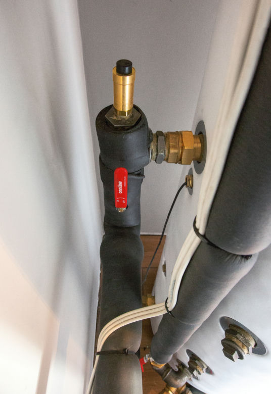

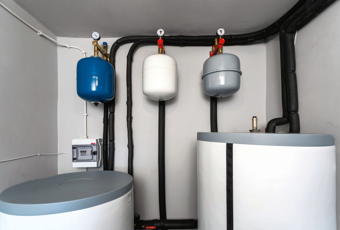

Naczynia wzbiorcze
Naczynia wzbiorcze
Naczynia wzbiorcze. Na ścianie za zbiornikami zostały zamocowane trzy naczynia wzbiorcze zabezpieczające instalację i zbiorniki na wypadek wzrostu ciśnienia

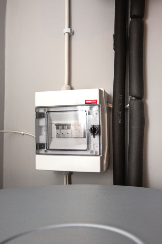

Bezpieczniki
Bezpieczniki
Bezpieczniki. Do zamontowanej nad jednym ze zbiorników skrzynki elektrycznej z zabezpieczeniem pompy ciepła będzie w razie potrzeby łatwy dostęp

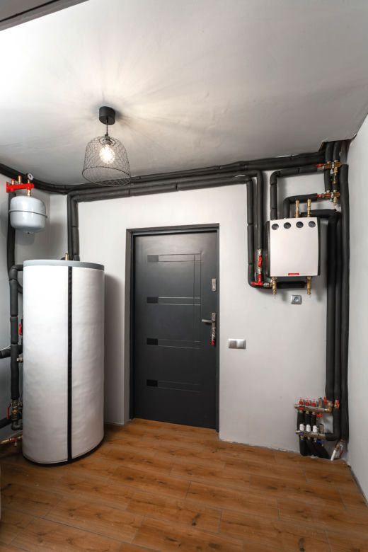

Estetyczny efekt
Estetyczny efekt
Estetyczny efekt. Zbiorniki i konieczna instalacja zostały umiejętnie rozmieszczone, a instalacja starannie wykonana. To bardzo ważne, zważywszy na to, że znajdują się w przedsionku prowadzącym do domu
