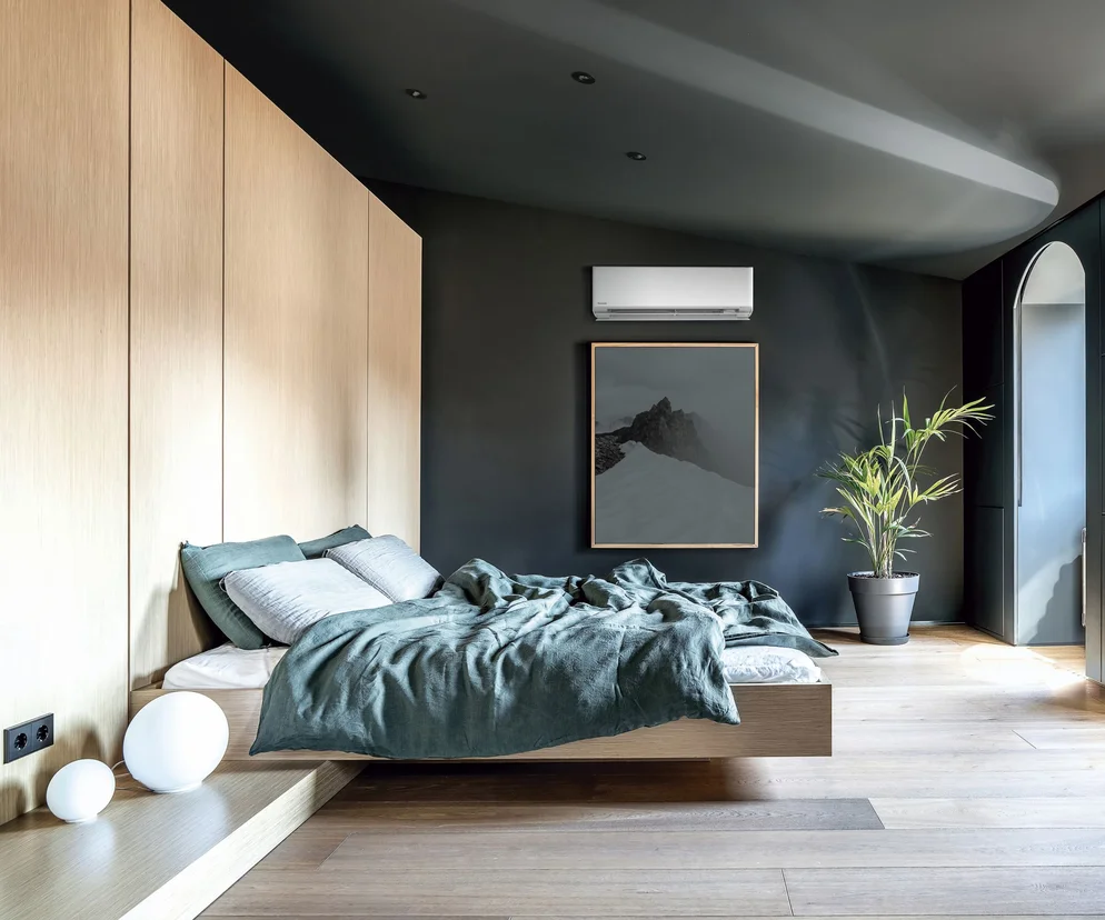

Klimatyzator split
Autor: fizkes/ Getty Images Klimatyzator typu split, z estetyczną i pracującą cicho jednostką zewnętrzną, pozwoli w upalne letnie dni zapewnić komfortową temperaturę w nasłonecznionym wnętrzu

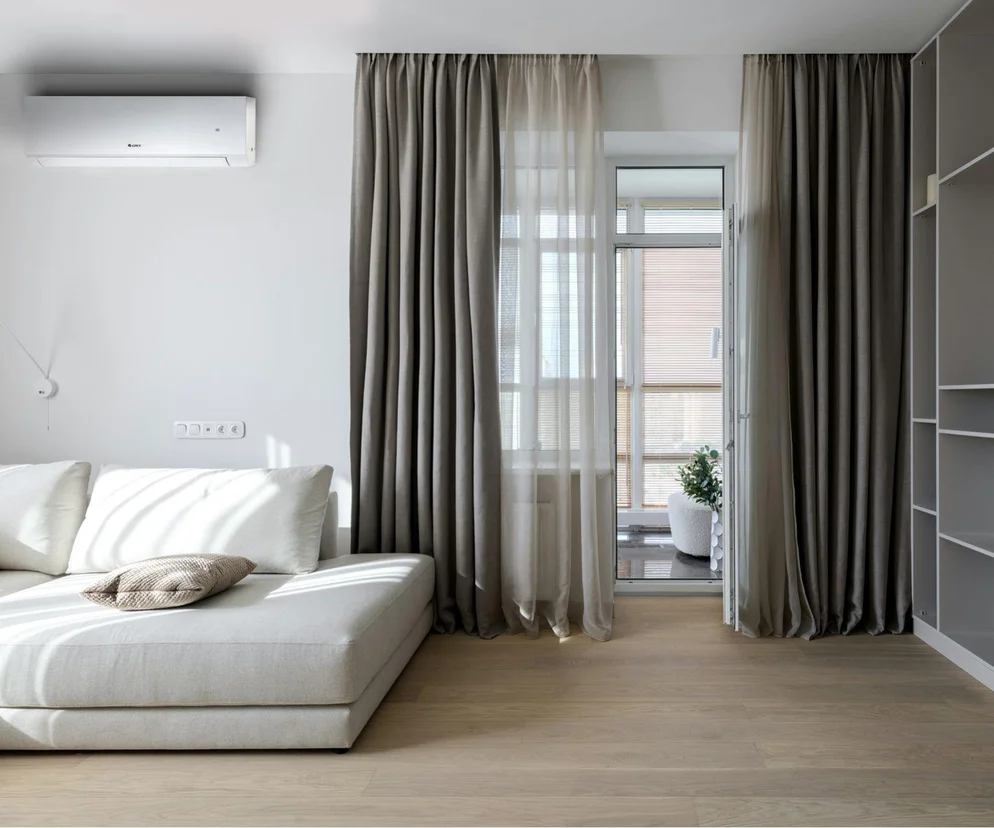

FREE_GREE
Autor: GREE/ Materiały prasowe Klimatyzator ścienny COSMO Pearl jako jedna z jednostek wewnętrznych w systemie multisplit.
