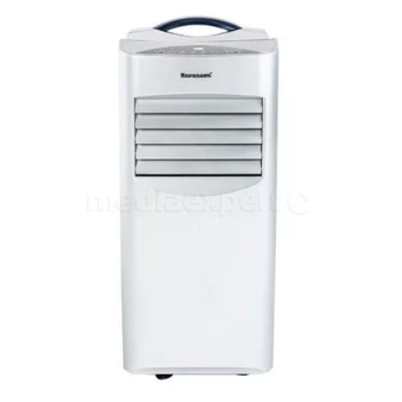

Klimatyzator przenośny Ravanson o mocy 1010 W, który doskonale nadaje się do mniejszych pomieszczeń, np. sypialni czy gabinetu. Przepływ powietrza 380 m3/h. Czynnik chłodniczy: R290.
Klimatyzator Ravanson
Autor: materiały prasowe/ Materiały prasowe

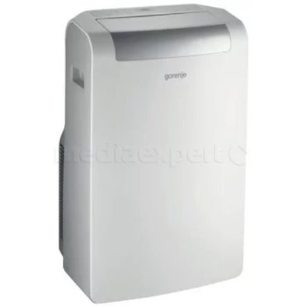

Klimatyzator przenośny GORENJE KAM26PDAH. Moc: 2600 W. Tryb nocny i tryb eko: zaawansowana funkcja, która codziennie zapewnia optymalny klimat wewnętrzny i oszczędność energii na wysokim poziomie. Poprzez aktywację trybu ECO klimatyzator przez okres 8 godzin pracuje w specjalnym trybie oszczędnościowym, który zmniejsza zużycie energii o 80% przy zachowaniu bardzo cichej pracy urządzenia i poczuciu wysokiego komfortu.
Klimatyzator GORENJE KAM26PDAH
Autor: Media Expert/ Materiały prasowe
