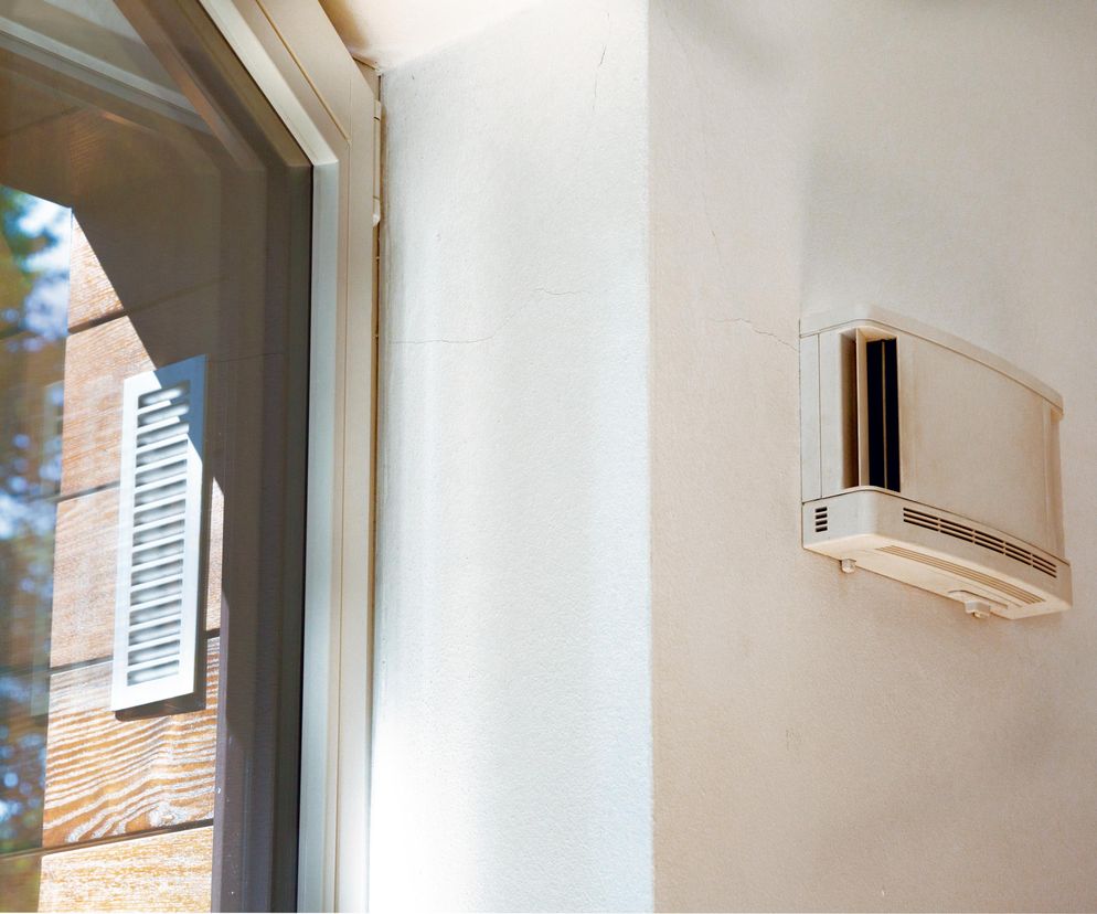

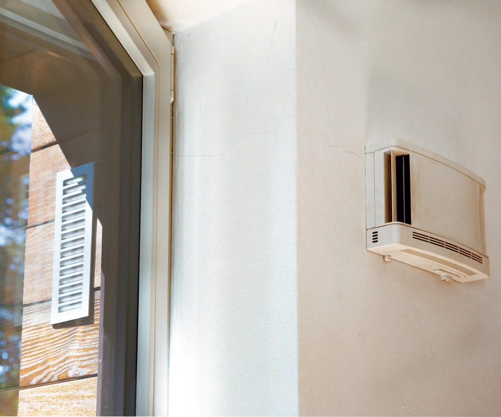

Autor: Piotr Mastalerz Nawiewniki mogą też być montowane w ścianie zewnętrznej. Bez względu na rodzaj nawiewnika nie da się całkowicie zamknąć przepływu powietrza. Pewien minimalny strumień zawsze będzie dostarczany do pomieszczeni

Aby ten system działał, w oknach lub ścianach pomieszczeń muszą być zamontowane nawiewniki, czyli urządzenia, przez które powietrze z zewnątrz dostaje się do domu. Wielkość tego strumienia możemy w pewnym stopniu regulować, w zależności od rodzaju nawiewnika, ręcznie lub automatycznie. Dalej musi być zapewniony swobodny przepływ powietrza po domu w kierunku kanałów wywiewnych. Aby wytworzył się w nich ciąg kominowy, powinny mieć odpowiednie wymiary i być wyprowadzone pionowo w górę, bez istotnych zmian kierunku, przewężeń itd. Niewystarczająca wysokość komina, za mały przekrój, nieprawidłowe wyprowadzenie ponad dach, brak ocieplenia fragmentów prowadzonych w ścianach zewnętrznych, pomieszczeniach nieogrzewanych lub poza budynkiem, to wszystko może wpływać na osłabienie ciągu kominowego. Dodatkowo zaburzać pracę systemu mogą warunki atmosferyczne (przede wszystkim silne wiatry) i otoczenie budynku. Gdy w domu ma pozostać system grawitacyjny, konieczne jest, aby nowe okna miały nawiewniki, ewentualnie można też zamontować nawiewniki ścienne. W określonych pomieszczeniach pod sufitem muszą się znajdować kanały wentylacyjne zakończone kratką – o minimalnym polu przekroju 0,016 m², przy czym najmniejszy wymiar to 10 cm, wysokości co najmniej 2 m, licząc od kratki wentylacyjnej do wylotu, prawidłowo wyprowadzone ponad dach.
