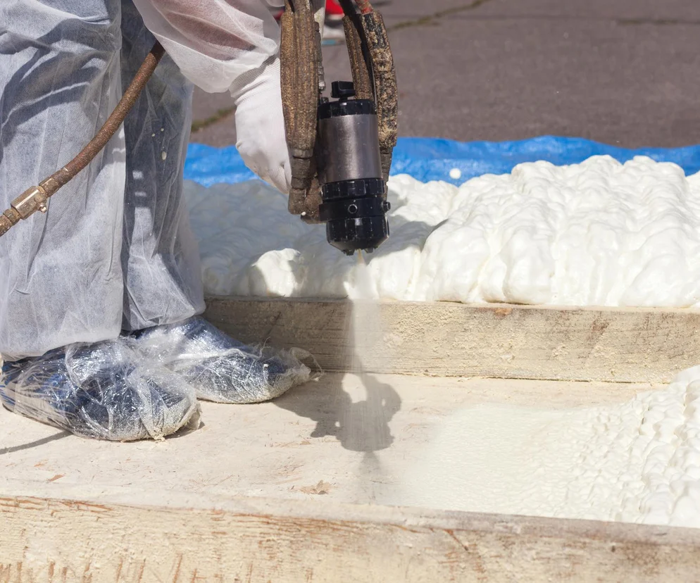

Aplikowanie piany wydaje się dość proste, jednak wykonawcy powinni mieć doświadczenie. Materiał trzeba tak wtłoczyć w szczelinę, aby wypełnił ją równomiernie, bo ściana musi mieć wszędzie taką samą izolacyjność. To trudne, ponieważ nie do końca można kontrolować zachowanie się piany w szczelinie.
Ocieplanie zaczyna się od części muru położonych najniżej. W murze robi się cztery otwory na każdy metr kwadratowy ściany. Mają one średnicę kilkunastu milimetrów, dlatego w przypadku ściany z cegieł najlepiej wykonywać je w spoinach. Robi się je zazwyczaj od strony zewnętrznej, gdyż warstwa muru jest w tym miejscu cieńsza. Czasami wykonuje się je od strony wnętrza. Otwory w poszczególnych rzędach poziomych nie mogą wypadać jeden nad drugim. Muszą tworzyć na fasadzie trójkąty równoramienne.
Pianę podaje się, korzystając z pistoletu z końcówką (ze specjalnym wężykiem), którą wkłada się do otworów. Osoba aplikująca materiał powinna przesuwać się dość szybko wzdłuż elewacji domu, najpierw wypełniając miejsca położone najniżej. Następnie, poruszając się w tym samym kierunku, musi wlewać pianę do otworów w kolejnym rzędzie. Ponieważ w początkowej fazie materiał izolacyjny ma postać cieczy, spływa i szczelnie wypełnia wszystkie miejsca. Jednocześnie, pęczniejąc, przepycha kolejne partie materiału i wnika we wszystkie zakamarki muru.
Ilość wlewanej piany oraz rozmieszczenie otworów w miejscach trudnych (załomy murów, pod oknami, nad nadprożami) zależą od doświadczenia i intuicji wykonawcy. Sprawdzenie, czy zaaplikowano wystarczająco dużo piany, polega na zrobieniu otworów inspekcyjnych w elewacji. Powinna być w nich widoczna piana. Otwory po aplikacji piany wypełnia się zaprawą klejową. Piana bardzo dobrze wiąże z murem, spaja go i w pewnym sensie wzmacnia. Trzeba sobie zdawać sprawę z tego, że jest to materiał praktycznie nieusuwalny.

Autor: Tech-Spray/ Materiały prasowe Pianę poliuretanową wlewa się pod ciśnieniem. W murze z cegły lub z okładziną ceglaną otwory wlewowe ukrywa się w spoinach
