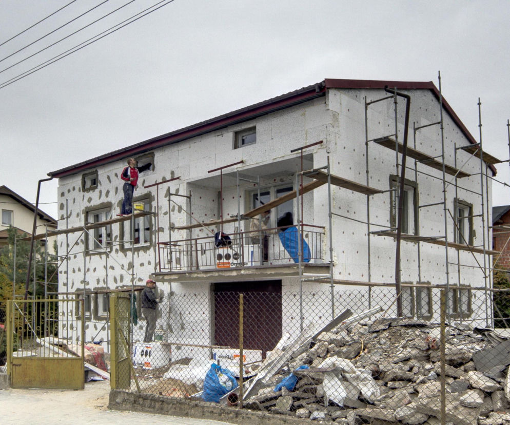

Ocieplenie ścian zewnętrznych budynku zapobiega ucieczce ciepła z wnętrz, pozwala mniej wydać na jego ogrzewanie, żeby zapewnić komfort mieszkańcom. Z zasady ocieplenie układa się po zimnej stronie przegrody, jednak nie zawsze jest to możliwe. Termoizolację trzeba ułożyć od wewnątrz w budynkach zabytkowych, w których niedozwolona jest ingerencja w elewację.
Jeśli mieszkamy w bloku, który nie jest porządnie ocieplony i chcemy poprawić standard energetyczny własnego mieszkania, możemy ułożyć izolację po stronie wewnętrznej. Podobnie możemy postąpić, gdy tylko część budynku stanowi naszą własność albo mieszkamy w szeregówce, a władający pozostałym fragmentem zabudowy nie są zainteresowani termomodernizacją. Jak ocieplić budynek od wewnątrz? Jaki materiał można zastosować?

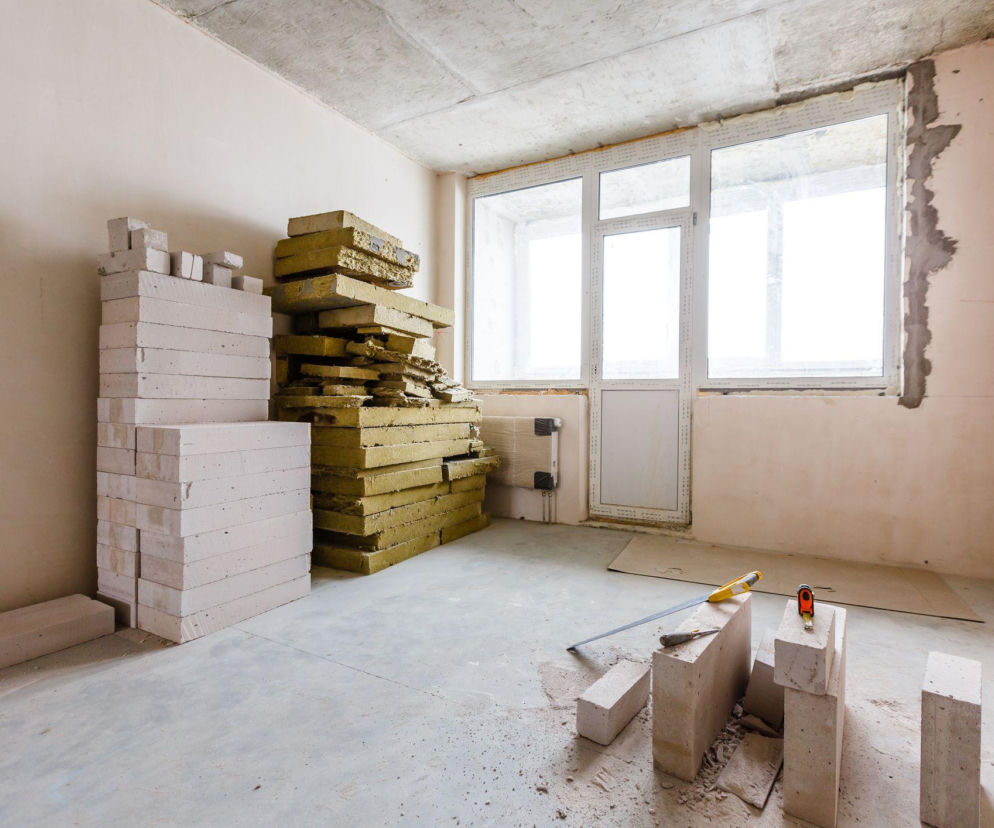

Ocieplenie ścian od wewnątrz wełną mineralną
Żeby ocieplić ściany od wewnątrz wełną mineralną, konieczne jest wykonanie stelażu do suchej zabudowy. Między profilami najwygodniej będzie ułożyć maty lub płyty z wełny. W tym przypadku konieczne jest dokładne osłonięcie paroizolacją konstrukcji z wełną mineralną. Folię powinno się wywinąć także na ściany sąsiednie i do nich przykleić. Na koniec wykonuje się zabudowę z płyt gipsowo-kartonowych, którą trzeba zaszpachlować i pomalować.

Na rynku znajdziemy produkty przygotowane specjalnie do takiego zastosowania. Są to zwykle płyty o grubości 3, 5, 6, 10, 12 cm. Na przykład płyty Thermano PIR z gotową okładziną gipsowo-kartonową, których współczynnik przewodzenia ciepła wynosi 0,023 W/(m·K). Na warstwie poliizocyjanurowej jest dodatkowo folia aluminiowa.
Płyty Tektalan są zbudowane z wełny drzewnej i mają rdzeń z wełny mineralnej. Ich współczynnik lambda wynosi 0,034 W/(m·K). Są przeznaczone do mocowania mechanicznego za pomocą łączników jak do wełny mineralnej.
Płyty Reno Therm to materiał silikatowo-wapienny charakteryzujący się małym oporem dyfuzyjnym, więc szczególnie nadają się do domów, gdzie są problemy z nadmiarem wilgoci. Podobnie mogą być wykorzystane płyty Multipor z betonu komórkowego o bardzo dużej porowatości (klasa 100) i co z tego wynika - także paroprzepuszczalności. Płyty mineralne są bardzo łatwe do zastosowania, ponieważ wystarczy je przykleić zaprawą do ściany, a potem wykończyć od wewnątrz.
