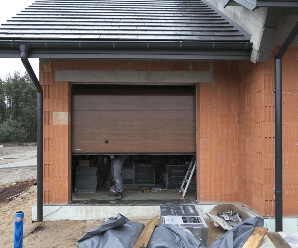

Dlaczego przez nieogrzewany garaż ucieka ciepło z domu?
Garaż połączony z domem jednorodzinnym nie zawsze jest ogrzewany. Zimą temperatura w takim pomieszczeniu może być znacznie niższa niż w części mieszkalnej. Powstaje wówczas różnica temperatur, która powoduje przepływ ciepła przez oddzielające te przestrzenie przegrody budowlane. Im słabsza izolacja, tym większe straty energii.
Problem dotyczy przede wszystkim ściany wspólnej dla garażu i pomieszczeń mieszkalnych oraz stropu, jeżeli nad garażem znajduje się ogrzewany pokój. W takich warunkach ściana garażowa pod względem cieplnym pełni funkcję zbliżoną do ściany zewnętrznej.
O niedostatecznej izolacji mogą świadczyć wychłodzone ściany, zimna podłoga w pokoju nad garażem lub miejscowe zawilgocenia. Szczególnie niebezpieczne są mostki termiczne, czyli fragmenty konstrukcji, przez które ciepło przepływa intensywniej. Obniżona temperatura powierzchni sprzyja kondensacji pary wodnej i rozwojowi pleśni.
Ocieplenie ściany między garażem a domem. Z której strony układać izolację?
Ścianę oddzielającą ogrzewane pomieszczenia od nieogrzewanego garażu najlepiej ocieplić od strony garażu. Dzięki temu mur pozostaje po cieplejszej stronie przegrody, a prace nie wymagają ingerencji w wykończenie części mieszkalnej.
Do izolacji można wykorzystać styropian EPS lub płyty z wełny mineralnej przeznaczone do ocieplania ścian. Wełna skalna ma dodatkową zaletę w postaci niepalności, co jest szczególnie istotne w pomieszczeniach garażowych.
Grubość izolacji zależy od materiału, z którego wykonano ścianę, oraz współczynnika przewodzenia ciepła zastosowanego ocieplenia. W praktyce spotyka się rozwiązania wykorzystujące około 10 cm wełny mineralnej lub 8–12 cm styropianu o dobrych parametrach termoizolacyjnych. Nie są to jednak wartości uniwersalne.
Zgodnie z warunkami technicznymi maksymalny współczynnik przenikania ciepła U dla ściany oddzielającej pomieszczenie ogrzewane od nieogrzewanego wynosi 0,30 W/(m²·K). Odpowiednią grubość materiału należy więc dobrać na podstawie obliczeń uwzględniających wszystkie warstwy przegrody.

Jak uniknąć mostków termicznych przy ocieplaniu garażu?
Nawet gruba warstwa izolacji nie zapewni oczekiwanego efektu, jeżeli pozostaną w niej przerwy, czyli mostki termiczne. Szczególnej uwagi wymagają połączenia ściany garażu ze stropem, ścianami zewnętrznymi oraz podłogą.
Najważniejsze jest zapewnienie ciągłości ocieplenia. Izolacja ściany powinna łączyć się z izolacją stropu, a miejsca styku płyt muszą być starannie wykonane. Nie można również pomijać narożników, ościeży drzwiowych i przejść instalacyjnych.
Istotne znaczenie mają drzwi prowadzące z garażu do domu. Powinny zapewniać odpowiednią izolacyjność termiczną i szczelność. W przeciwnym razie chłodne powietrze może przedostawać się do ogrzewanej części budynku mimo prawidłowego ocieplenia ścian.
Warto też sprawdzić bramę garażową, ale należy pamiętać, że jej uszczelnienie nie może zakłócać wymaganej wentylacji pomieszczenia.
