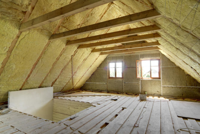

Jaka grubość ocieplenia poddasza wełną?
Ze względu na konstrukcje więźby i wymagania co do izolacyjności termicznej dachu, wełnę układa się w dwóch warstwach: między krokwiami i pod nimi. Współczynnik przewodzenia ciepła λ wełny wynosi od 0,030 do 0,045 W/(mK). Jednak jako ocieplenie lepiej zastosować wełnę o niższej lambdzie. W projektach gotowych jest to często materiał o lambdzie 0,036-0,038. Żeby współczynnik przenikania ciepła U dachu był nie większy niż 0,15 W/(m²·K), konieczne jest ułożenie ponad 20 cm wełny mineralnej. Najczęściej stosuje się 25-30 cm. Kombinacji lambdy wełny i grubości warstw może być wiele. Grubość pierwszej warstwy powinna być dostosowana do grubości krokwi. Grubość drugiej – wynika z tego, jaki współczynnik U chcemy osiągnąć przy użyciu wybranego materiału.
Jakie prace wchodzą w skład ocieplenia poddasza wełną?
Umawiając się na wykonanie robót, trzeba dokładnie określić zakres prac, za które płacimy. Standardowo wełnę w dachu układa się w dwóch warstwach. Do umieszczenia drugiej jest potrzebny stelaż aluminiowy, który też robią wykonawcy ocieplenia. Dobrze jest ustalić, jaka ma być grubość warstw wełny (albo przynajmniej jej zakres), żeby później wykonawcy nie wnosili zastrzeżeń, że mieli układać 10 cm, a teraz jest 12 i muszą się bardziej napracować. Prace obejmują wniesienie wełny na poddasze, przygotowanie jej do układania, docięcie odpowiedniej długości odcinków i umieszczenie na wcisk między krokwiami. Następną warstwę wełny układa się między rusztem stelaża. Wełnę dobrze jest osznurować, żeby nie opadła.

Prawidłowa wentylacja jest jednym z najważniejszych czynników decydujących o trwałości dachu i skuteczności termoizolacji. Jej głównym zadaniem jest odprowadzanie wilgoci, która mogłaby prowadzić do rozwoju pleśni, grzybów i degradacji drewnianej więźby. Sposób zapewnienia cyrkulacji powietrza zależy od rodzaju wstępnego krycia dachu, które znajduje się pod dachówką czy blachą.
W przypadku nowoczesnych dachów, gdzie zastosowano membranę wysokoparoprzepuszczalną, wełnę mineralną można układać na styk z tą warstwą. Inaczej sytuacja wygląda w starszych budynkach lub przy dachach z pełnym deskowaniem pokrytym papą. W takim układzie konieczne jest pozostawienie szczeliny wentylacyjnej o szerokości od 3 do 4 cm pomiędzy wełną a deskowaniem. Brak tej przestrzeni spowoduje skraplanie się pary wodnej, która będzie spływać bezpośrednio na materiał ociepleniowy, drastycznie pogarszając jego parametry izolacyjne.
Najczęstsze błędy przy ocieplaniu poddasza i jak ich unikać
Nawet najlepsza wełna mineralna nie spełni swojej funkcji, jeśli podczas montażu zostaną popełnione błędy wykonawcze. Jednym z najczęstszych jest niedokładne docinanie materiału. Zbyt luźno ułożona wełna będzie opadać, tworząc luki, natomiast jej nadmierne upychanie "na siłę" prowadzi do kompresji i pogorszenia właściwości izolacyjnych. Ważne jest, aby wełna była docięta z lekkim naddatkiem (ok. 2 cm) i włożona na wcisk, co zapewni jej stabilność.
Kolejnym poważnym błędem jest tworzenie mostków termicznych, czyli miejsc, przez które ucieka ciepło. Najczęściej powstają one wzdłuż krokwi, dlatego zaleca się dwuwarstwowy montaż ocieplenia – pierwsza warstwa między krokwiami, a druga, prostopadle, pod nimi. Należy również pamiętać o dokładnej izolacji trudnych miejsc, takich jak okolice okien połaciowych czy połączenie dachu ze ścianą zewnętrzną (murłata). Równie istotna jest szczelność folii paroizolacyjnej – nieszczelne połączenia taśmą lub uszkodzenia mechaniczne zniweczą efekt całej pracy, dopuszczając wilgoć do wnętrza izolacji.
