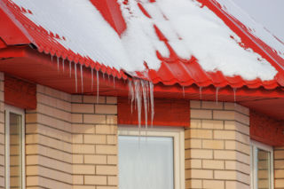

Zatory lodowe w rynnach i innych elementach odprowadzających wodę z dachu powstają zwykle, gdy:
  • śnieg zalegający na dachu topnieje w ciągu dnia, np. pod wpływem słońca, a następnie spływająca woda zamarza w niższych partiach połaci lub w rynnach,
  • nagromadzone liście, błoto i inne zanieczyszczenia blokują swobodny odpływ wody, która stojąc, zamarza,
  • ciepło przenikające z wnętrza budynku topi śnieg od spodu, a powstające krople wody ponownie zamarzają na krawędziach dachu lub w rynnach (dotyczy to szczególnie dachów nieocieplonych lub z wadliwą izolacją termiczną).

  • na krawędziach dachu mogą tworzyć się zwisające sople lodu,
  • woda może spływać po elewacji, powodując zawilgocenie tynków, odspajanie farby oraz rozwój pleśni,
  • w skrajnych przypadkach lód może doprowadzić do rozszczelnienia połaci dachowej.

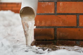

Zamarznięta rynna
Autor: Dzurag/ Getty Images Zimą jednak mogą stać się źródłem poważnych problemów, gdy wypełni je lód i uniemożliwi swobodny odpływ wody.

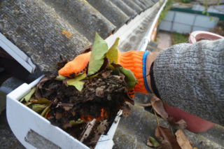

Oczyszczanie rynien
Autor: Lex20/ Getty Images Najskuteczniejszym sposobem jest profilaktyka. Jesienią, przed pierwszymi mrozami, warto regularnie sprawdzać rynny i usuwać z nich liście oraz inne zanieczyszczenia, aby były drożne.
Co możesz zrobić zanim rynna zamarznie?
Najskuteczniejszym sposobem jest profilaktyka. Jesienią, przed pierwszymi mrozami, warto regularnie sprawdzać rynny i usuwać z nich liście oraz inne zanieczyszczenia, aby były drożne. Dobrym rozwiązaniem jest montaż siatek ochronnych zatrzymujących liście oraz osłon przeciwśniegowych, które ograniczają zsuwanie się śniegu do rynien.

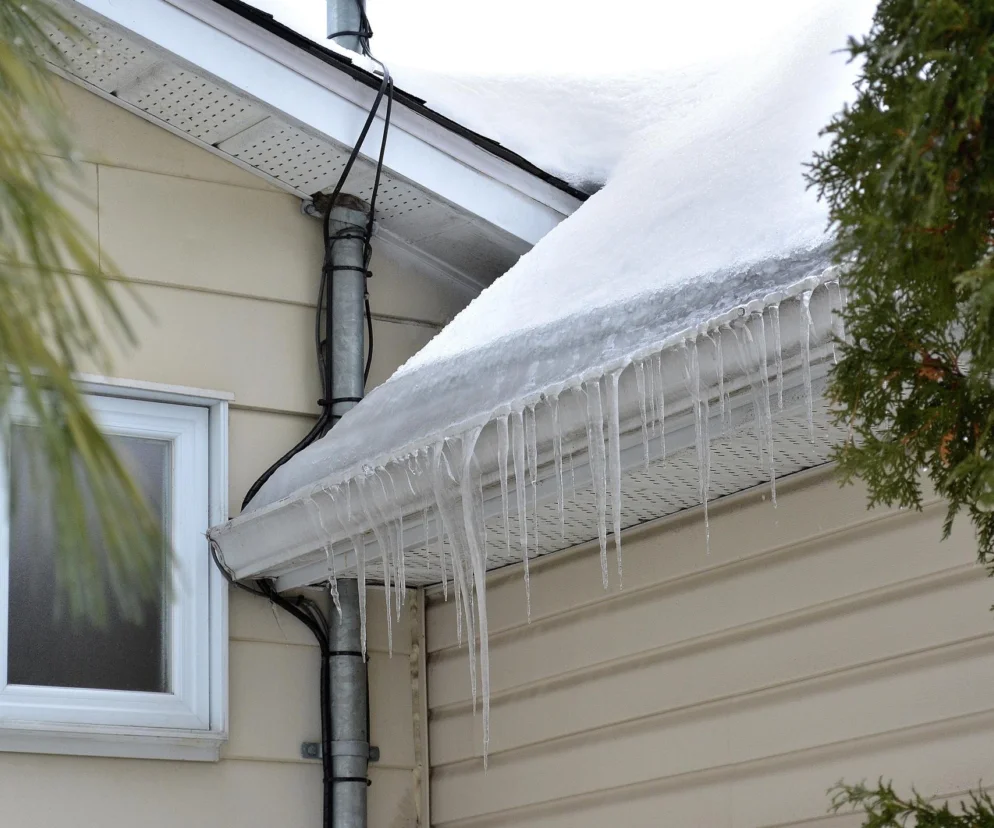

Dodatkowo w systemie rynnowym można zainstalować przewody grzewcze, które zapobiegają zamarzaniu wody.

Przede wszystkim należy zachować ostrożność, ponieważ łatwo można uszkodzić rynny lub ich mocowania. Mechaniczne metody usuwania lodu nie zawsze są bezpieczne. Rozbijanie lodu ostrymi narzędziami może spowodować więcej szkód niż pożytku, zwłaszcza w przypadku rynien z PVC lub cienkiego aluminium. Bezpieczniejszą metodą jest stopniowe rozmrażanie, np. przy użyciu ciepłej wody lub specjalnych preparatów do topienia lodu, które nie uszkadzają materiału rynien. Można również skorzystać z kabli grzejnych, pamiętając o ostrożnym montażu i właściwym doborze mocy. W przypadku większych zatorów lodowych najlepiej zwrócić się do fachowców.
