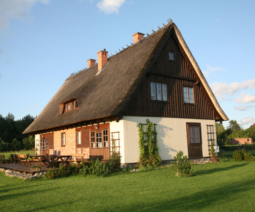

Pokrycie z trzciny dzięki swojej grubości 30 - 40 cm zapewnia potrójną funkcję – jest izolacją cieplną, zabezpieczeniem przed wodą opadową i dekoracją. Należy do pokryć, które dzięki materiałowi i strukturze nie nagrzewa się do wysokich temperatur. Niemniej jeśli bezpośrednio pod dachem będzie zaprojektowana przestrzeń mieszkalna konstrukcja dachu musi uwzględniać wszystkie warstwy pokrycia: paroizolację, izolację cieplną i warstwę wstępnego krycia, którą w tym wypadku jest pełne sztywne poszycie, np. tradycyjnie z desek.
Optymalny kąt nachylenia połaci dachowej do krycia strzechą wynosi 40 – 60 st., co zapewni pełną wodoszczelność powierzchni tak, że nawet przy najdłuższych lub najbardziej intensywnych ulewach woda wniknie zaledwie na głębokość 5 – 10 mm.
Dachy kryte strzechą muszą mieć szerokie okapy ze względu na brak rynien i możliwość zalania ścian zewnętrznych.
Wszelkie elementy, które muszą być wysunięte ponad pokrycie jak kominy czy odpowietrzenia powinny znajdować się w miarę blisko kalenicy. To gwarantuje lepsze zabezpieczenie przed zawilgoceniem z powodu mniejszej ilości spływającej spod kalenicy wody opadowej. Ze względów przeciwpożarowych komin dymowy lub spalinowy powinien posiadać wylot na wysokości nie mniejszej niż 80 cm od kalenicy. W przypadku umieszczenia komina na połaci wymagane jest wyniesienie go na wysokość minimum 2 m ponad nią.

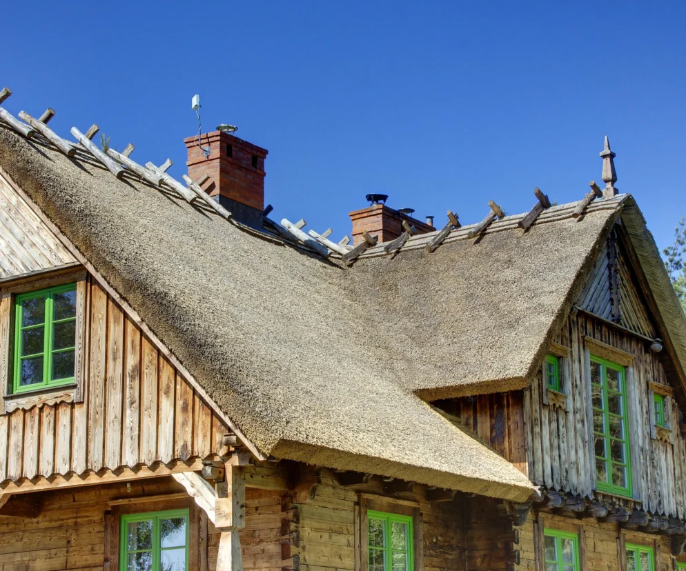

Układanie strzechy z trzciny
Wiązki trzciny układa się rzędami, zaczynając od okapu i łaty startowej. Dolne warstwy decydują o szerokości okapu i grubości pokrycia. Wiązki po ułożeniu w rzędzie na łatach, rozwiązuje, rozkłada a następnie ubija, aby uzyskać właściwy profil dachu a w końcu wiąże drutem chromoniklowym do łat. Drut z tego materiału zapobiega rozprzestrzenianiu się ognia dzięki swojej odporności na wysokie temperatury i nie dopuszczeniu do rozluźnienia wiązania co utrudnia dostęp tlenu. W czasie rozkładania wiązek trzeba zwrócić uwagę, aby nie splątać źdźbeł trzciny.
Każdy kolejny rząd układa się z zakładem. Na 1 m2 przypada 10 – 14 wiązek trzciny. Im mniejszy kąt spadku dachu tym większy zakład i grubość strzechy, która może dochodzić nawet do 40 cm. W koszach dachowych ze względu na większą ilość wody i mniejszy spadek zawsze strzecha jest grubsza.
Na dachy o prostym kształcie używa się dłuższych wiązek trzciny, a dachy skomplikowane wymagają krótszych, co ułatwia dopasowanie na mniejszych płaszczyznach.
Newralgicznym miejscem jest kalenica, którą układa się na ostatniej warstwie trzciny. Nie należy jej obcinać przy kalenicy, ale zawijać na przeciwną połać, co zapewni jednolite i wstępnie uszczelnienie. Pod spód można dodatkowo zastosować specjalną przepuszczalną dla pary wodnej membranę bitumiczno-polimerową na welonie szklanym. Na tak przygotowane połączenie połaci dachu montowana jest kalenica. Może być wykonana z trzciny, ale stosowane są różne inne materiały, np. elementy ceramiczne, z obrabianej cieplnie słomy, mchu, darni, plecionki z wikliny czy leszczyny lub z gontów. Te z trzciny, plecionki gałęzi i gontów są najbardziej trwałe.
