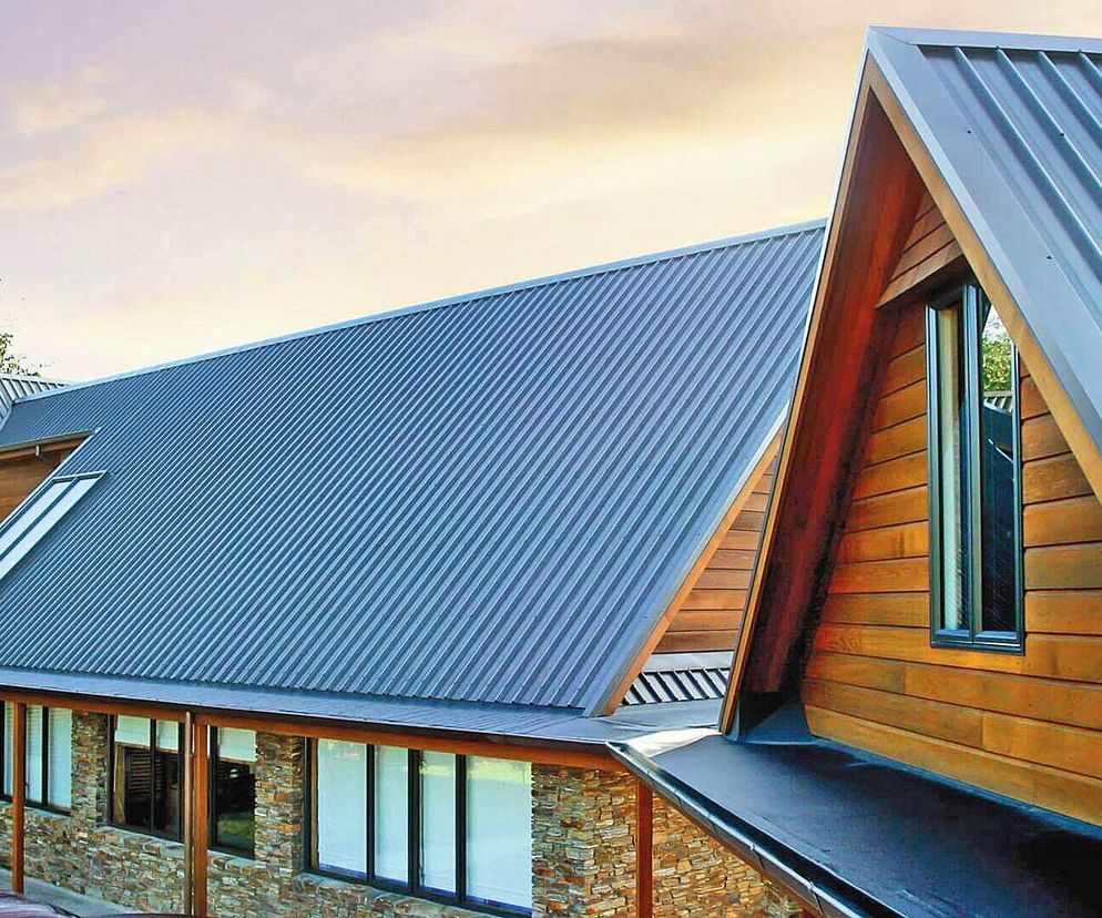

Pokrycia z blachy trapezowej
Autor: STEELPROFIL/ Materiały prasowe Przetłoczenia takich arkuszy mają podłużne wgłębienia, tworzące złudzenie dwóch sąsiadujących ze sobą rąbków
