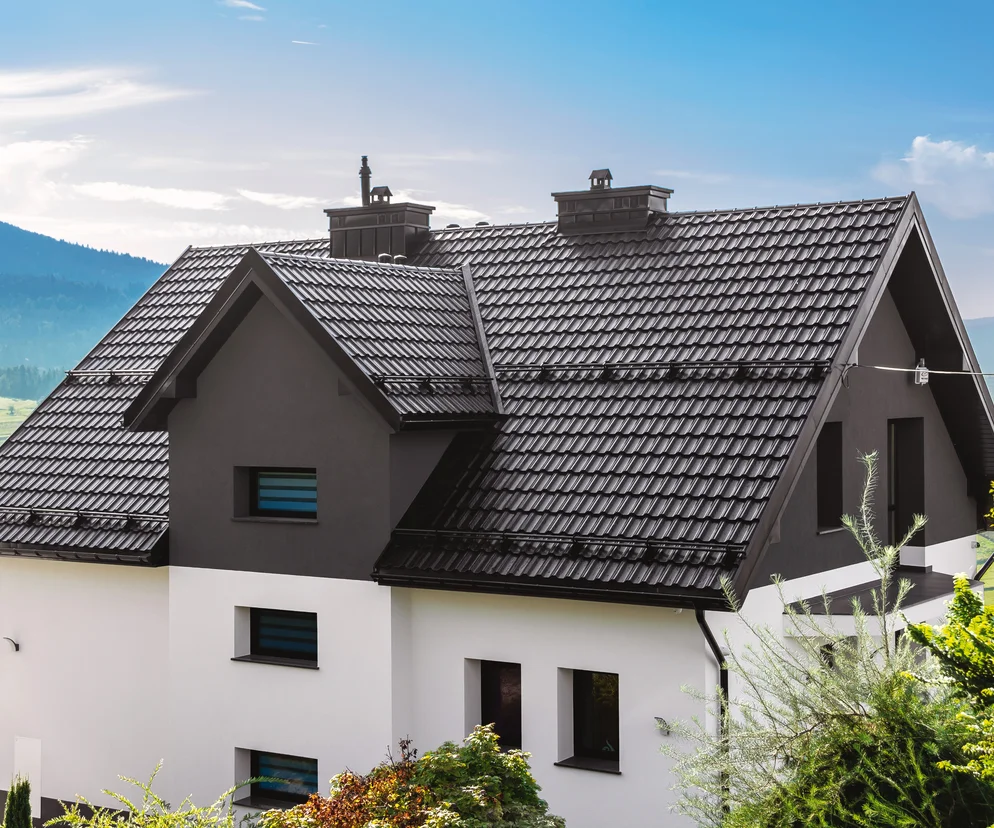

Autor: BLACHOTRAPEZ/ Materiały prasowe Modułowa blachodachówka o symetrycznym wzorze dobrze wygląda na dachach prostych. Dopasowane akce­soria podnoszą estetykę dachu
