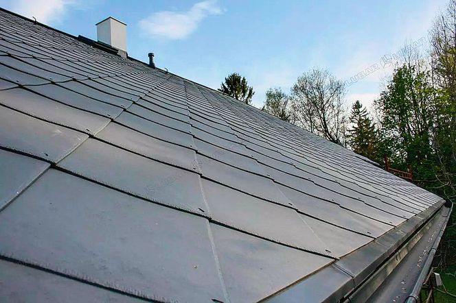

Blachy płaskie jak nigdy
Blachodachówki modułowe jeszcze 20 lat temu starano się upodabniać formą wytłoczeń, fakturą i barwą do dachówek tradycyjnych, a później do gontów drzewnych lub płytek kamiennych, a obecnie oczekuje się, by wyglądem zbliżone były do pokryć płaskich – płytek dachowych lub płaskich modeli dachówek.
Firmy produkujące takie blachodachówki zmniejszyły ich profilowanie do minimum. Postawiły też na modną szarą i ciemnoszarą kolorystykę.

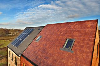

Pokrycia fotowoltaiczne
W czasach poszukiwania darmowej, zielonej energii nie można przejść obojętnie obok pokryć solarnych. Dzięki nim nie trzeba już na dachu montować paneli, bo spełnią one z powodzeniem ich funkcję. Zaczęło się od wprowadzenia na rynek paneli PV, które wielkością i kształtem odpowiadały formatowi oferowanych wcześniej pokryć – dachówek lub elementów dachowych z blachy. Krokiem naprzód jest produkcja płaskich, wielkoformatowych dachówek ceramicznych, które mogą zastąpić panele. Wyposażone są w cienkie, monokrystaliczne panele PV łączone z dachówką i kable przyłączeniowe. Dostępne są również fotowoltaiczne gonty papowe z powłoką z krzemu amorficznego.
Istnieją też dachówki solarne będące de facto odpowiednio wyprofilowanymi panelami. Dobrym przykładem są tu solarne esówki. Są cienkie i mają otwory na śruby. Do ich produkcji stosuje się ogniwa półprzewodnikowe CIGS z obu stron powleczone folią POE i hartowanym szkłem. W odróżnieniu od dachówek ceramicznych lub gontów połączonych z panelami dachówki solarne nie są kompatybilne ze zwykłymi dachówkami, więc mogą tworzyć tylko kompletne pokrycie dachowe (są nawet fotowoltaiczne gąsiory do wykańczania kalenic).

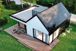

Dachy z paneli PV
Pokrycie może zastąpić panele, ale równie dobrze panele mogą zastąpić pokrycie. I zastępują. Budowane z nich dziś dachy polują na promienie słoneczne i zamieniają je w energię elektryczną. Oba te rozwiązania mają wiele zalet. Przede wszystkim nie dublujemy. Istotne jest też, że pokrycie pozostaje szczelne na całej powierzchni. Trzeba też przyznać, że pokrycie PV wygląda atrakcyjnie: jest jednolite, gładkie, błyszczące i pasuje do mody na dachowe czernie. Na zakup dachu solarnego najlepiej się zdecydować, zanim zostanie wykonana więźba dachowa. Niektóre z firm specjalizujących się w takim rozwiązaniu mają swoje specyficzne zalecenia.

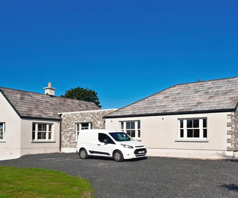

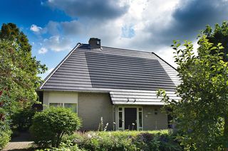

Duże, płaskie i cienkie

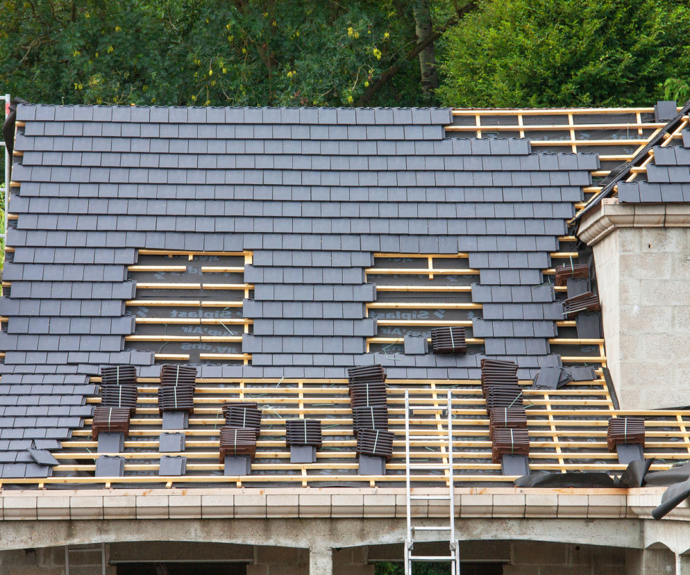

Znakiem czasów są pokrycia z dużych dachówek, o płaskim kształcie i którymś z dziesiątek odcieni szarości. Nawet one doczekały się modyfikacji. Przykładem są modele o powiększonym formacie i znacznie cieńsze. Mają wymiary 51 x 45,7 cm, a przy tym ważą zaledwie około 6 kg. Takie płaskie
elementy wskazują na odwrócenie – wydawałoby się niezmiennej – tendencji, że to pokrycia z blachy udają rzekomo szlachetniejszą dachówkę. Tymczasem wydaje się, że wytwórcy takich dachówek dążą, by wykończone nimi połacie wyglądały jak te zrobione z płaskich blachodachówek modułowych lub blaszanych płytek.
Wyjątkowe, smukłe dachówki, to jedna z rynkowych nowości. Ich ciężar w przeliczeniu na 1 m2 jest o 10 kg mniejszy w porównaniu z dachówkami tradycyjnymi. Mniejsza jest też ich nasiąkliwość, sięgająca 3 proc. Ultrapłaskie dachówki dostępne są też w rozmiarze XXL. Dotyczy on jednak ich powierzchni, a nie przekroju. Mają wymiary 45,7 x 51 cm, więc są w swojej klasie rekordzistkami. Moda na imitowanie produktów sprawiła, że pojawiły się również dachówki płaskie z fakturą i w kolorze łupka kamiennego i drewna.

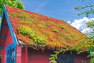

Ogrody na skosach
Idea zrównoważonego rozwoju w budownictwie sprowadza się do tego, że domy muszą być tak zaprojektowane i wykonane, żeby nie stanowiły zbytniego obciążenia dla środowiska. Odnosi się to do wielu kwestii. Jedną z nich jest rekompensowanie naturze obszarów biologicznie czynnych, zajętych pod zabudowę. Aby zrealizować ten cel, projektuje się i wykonuje płaskie dachy zielone. Opracowano także skuteczne systemy zastępowania pokrycia dachów skośnych dachowego rabatkami.
Zielone skosy mogą mieć nachylenie sięgające nawet 40-50%. Aby roślinność zagościła na skośnych połaciach, trzeba we właściwy sposób przygotować konstrukcję dachu. Na krokwiach musi się znaleźć sztywne poszycie (wentylacja połaci będzie odbywać się szczeliną między ociepleniem a poszyciem). Najlepiej, by powstało z płyt MFP lub sklejki wodoodpornej. Okap trzeba wykończyć solidną belką oporową, która będzie powstrzymywała substrat przez zsunięciem się. Musi być trwała, mocna i dobrze zaimpregnowana, aby z czasem nie straciła nic na wytrzymałości, bo wtedy substrat może zsuwać się z dachu.
W dalszej kolejności połacie przykrywa się membraną hydroizolacyjną wzmocnioną przed działaniem korzeni. Powinna być wywinięta na belkę oporową. Na belce mocowana jest obróbka blacharska, a wzdłuż okapu rozkłada się geowłókninę filtracyjną i wysypuje pas żwiru, o grubości takiej, jaką będzie mieć warstwa substratu. Tę rozprowadza się na sam koniec i można rozpocząć wysiew roślin lub rozkładanie gotowej darni.
Znajdziemy też starannie opracowane systemy do zakładania zielonych plantacji na skosach. Składają się z modułów dachowych z tworzywa sztucznego układanych wprost na krokwiach. Modły wypełnia się substratem i roślinami najbardziej pasującymi do takich warunków, na przykład rozchodnikiem.
W skład systemu wchodzą też specjalne listwy zapewniające przepływ wody i utrzymujące warstwy na swoim miejscu, moduły kalenicowe i kominki wentylacyjne.
