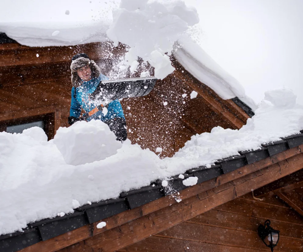

Delikatny śniegowy puch jest lekki, ale wraz z upływem czasu zwiększa się jego waga. Im bardziej śnieg jest zleżały, nasiąknięty wodą, zlodzony, tym jest cięższy. Jeden metr sześcienny puchu śniegowego waży do 200 kg, śniegu mokrego - 700-800 kg, a lodu - około 900 kg. Tak wielkie dodatkowe obciążenie dla konstrukcji dachu może być krytyczne, zwłaszcza dla dachu płaskiego. Dlatego właściciele i zarządcy obiektów budowlanych mają obowiązek dopilnowania usunięcia śniegu z dachu. Niewykonanie tego obowiązku może skutkować mandatem, a w przypadku obiektów użyteczności publicznej - nawet ich zamknięciem.

To, ile zapłacimy za odśnieżanie dachu, zależy od powierzchni przeznaczonej do uprzątnięcia oraz od kąta nachylenia dachu. Najmniejszą stawkę zapłacimy za usunięcie śniegu z wielkopowierzchniowych dachów płaskich. W przypadku konstrukcji spadzistych cena uwzględnia również kąt nachylenia oraz istniejące rozwiązania konstrukcyjne połaci. Bywa, że praca na dachu skośnym może być niebezpieczna, a także wymagać umiejętności alpinistycznych oraz wykorzystania specjalistycznego sprzętu zabezpieczającego.
