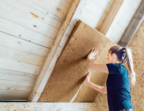

Wełna drzewna
Autor: STEICO/ Materiały prasowe
Drewno to surowiec odnawialny i ekologiczny, przynajmniej jeśli chodzi o wykorzystanie do budowy i wykańczania domów jednorodzinnych. Trudno wyobrazić sobie budynek bez drewnianej więźby, schodów lub podłóg. Nie każdy jednak wie, że z drewna powstają też materiały do izolacji termicznej i akustycznej. To płyty, maty oraz granulat wytwarzane z resztek niewykorzystanych przy produkcji desek, belek i listew.

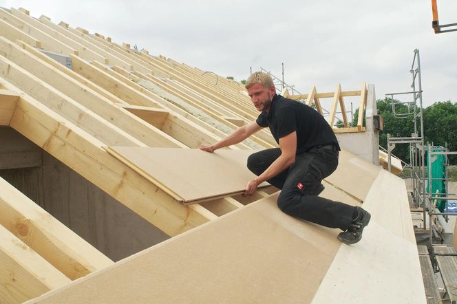

Płyty termoizolacyjne z wełny drzewnej
Autor: STEICO/ Materiały prasowe Płyty z włókna drzewnego nie są rynkową nowinką. Produkuje się je i sprzedaje od ponad 50 lat

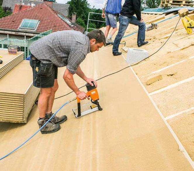

Montaż płyt na dachu
Autor: STEICO Płyty z włókien drzewnych można przykręcać lub przybijać do krokwi

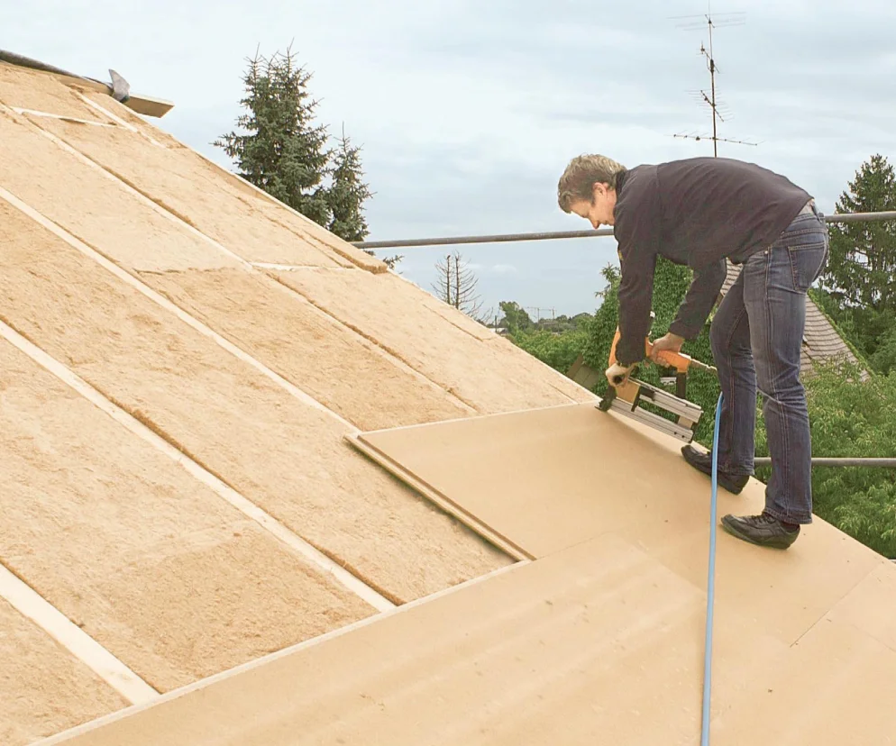

Izolacja nakrokwiowa
Autor: PAVATEX/ Materiały prasowe W przypadku izolacji nakrokwiowej na twardych płytach opiera się później kontrłaty i łaty. Na nich zaś spocznie pokrycie
