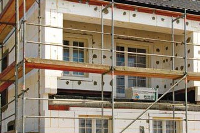

Autor: Archiwum serwisu W metodzie lekkiej mokrej ocieplenie klei się do muru i stabilizuje kołkami. Elewację stanowi tynk cienkowartstwowy na podkładzie z zaprawy zbrojonej siatką
Ocieplenie ścian metodą lekką mokrą (tzw. BSO lub ETICS)
Ocieplanie ścian od zewnątrz metodą lekką mokrą (zwaną obecnie BSO lub ETICS) to najpopularniejszy sposób. Oczyszczone i zagruntowane ściany okleja się wówczas materiałem ociepleniowym (najczęściej wełną lub styropianem), wykonuje na nim warstwę zbrojoną z zaprawy, wewnątrz której zatapia się siatkę zbrojącą z włókna szklanego, i układa tynk cienkowarstwowy.
Po pomalowaniu elewacja zyskuje nowy wygląd, a dom można uznać za docieplony.
Do ocieplania ścian metodą lekką mokrą stosuje się płyty z wełny mineralnej skalnej o średniej gęstości, w tym wełnę lamelową. Popularny jest również styropian EPS 70 oraz EPS 80.

Podczas ocieplania starych ścian trzeba też wziąć pod uwagę ich stan techniczny. Muszą być nośne, aby utrzymały ciężar ocieplenia i warstw elewacyjnych. Czasem niezbędne jest skucie tynku lub ustabilizowanie go specjalnymi kołkami o bardzo szerokich tarczach. Ściany przed ocieplaniem muszą być suche i pozbawione wszelkich śladów korozji biologicznej (pleśni, grzybów, glonów).
Niekiedy docieplanie ścian należy więc poprzedzić mozolnymi pracami osuszeniowymi i odgrzybianiem.

Jak ocieplać ściany zimą?
Ocieplenie ścian z elewacją przykręcaną lub mocowaną w inny sposób mechaniczny ma tę przewagę nad BSO, że można je układać także w zimie, o ile oczywiście temperatura nie spadnie zanadto poniżej zera.
Stosując metodę lekką suchą, łatwiej zapewnić ścianom wentylację. Może być to wskazane, gdy w starych murach pojawia się jeszcze odrobina wilgoci. Ponadto o wiele wygodniej jest w ten sposób ułożyć ocieplenie na niezbyt równych murach. Powierzchnię okładziny da się bowiem bardzo precyzyjnie wypoziomować, ukrywając na zawsze wszelkie krzywizny
Jest to też dobry sposób na docieplenie domów drewnianych lub wykończonych kamieniem.
