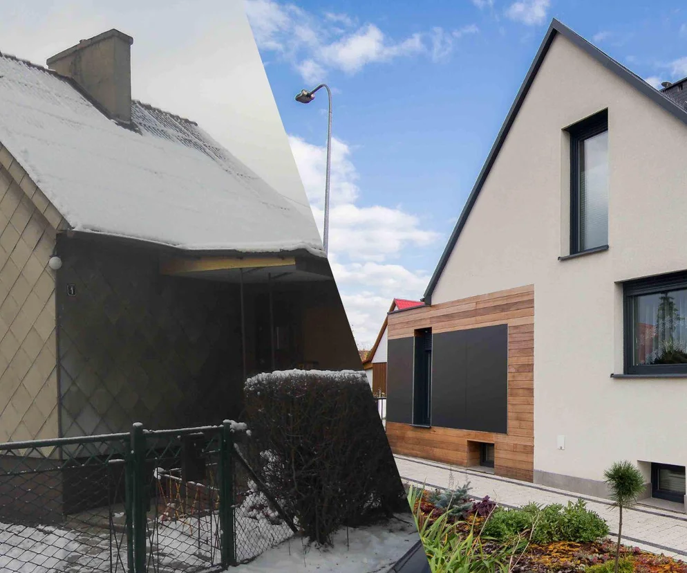

Domek fiński – zdjęcia przed i po przebudowie
Metamorfoza domku fińskiego
Autor: Archiwum serwisu Stary, malutki domek fiński pokryty w całości eternitem

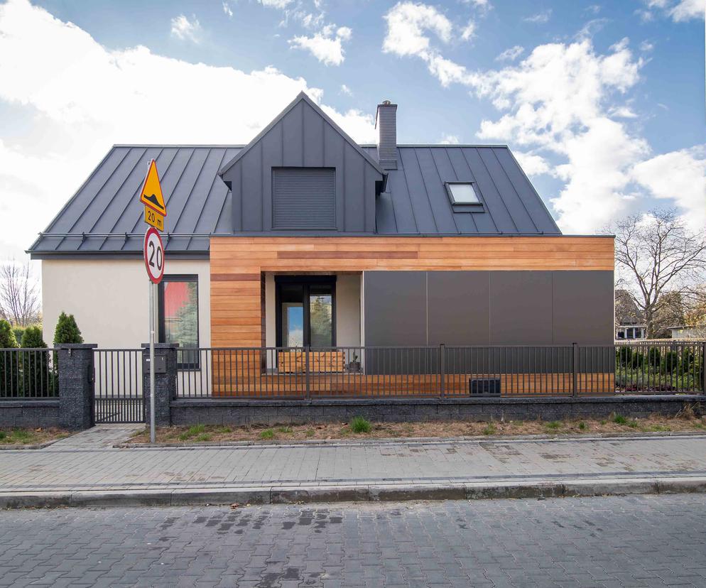

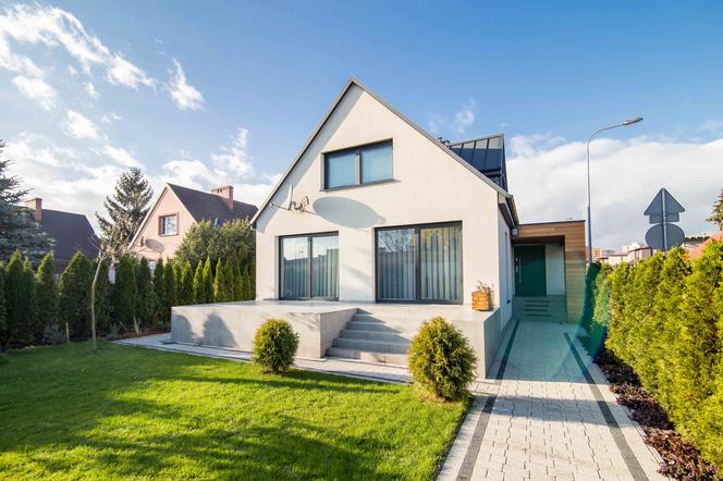

Autor: Archiwum serwisu Duże okna otwierają wnętrze domu na ogród
Problemem były także kwestie ogrzewania i konstrukcji. Dom był niewystarczająco ocieplony, ogrzewany starym kotłem węglowym, a elewacja i dach pokryte były eternitem. Istniejąca konstrukcja szkieletowa była zaś ocieplona od wewnątrz płytami z ubiegłej epoki, niespełniającymi współczesnych wymagań technicznych. Na poddaszu ścianka kolankowa była bardzo niska, a prowadzące na poddasze strome schody niewygodne i niebezpieczne dla użytkownika. Zapadła decyzja o rozbudowie domu.

Projekt zakładał także termomodernizację elewacji i dachu, podniesienie dachu o około 60 cm względem istniejącego poziomu. Znacznie polepszyło to wymiary użytkowe poddasza. Zdjęto także eternit i usunięto azbest, wybierając nowe pokrycie - blachę płaską układaną na rąbek stojący.
Do istniejącego budynku dobudowano nową część  w tradycyjnej murowanej technologii, jednak po wykończeniu elewacji obserwator ma wrażenie, że jest to jedna bryła.
