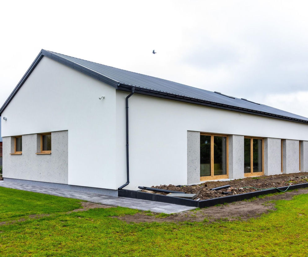

Autor: Tomasz Zakrzewski, projekt: Robert Skitek/RS+, współpraca: Jarosław Zieliński Prosta bryła domu z dachem spadzistym bez okapów zazwyczaj nie ma tradycyjnych proporcji, ale za to wygodne poddasze. Można ją funkcjonalnie uzupełnić mniejszymi bryłami przekrytymi dachem płaskim i zamontować w nim okna połaciowe - nie wszystkie muszą być połączone z kolankowymi
Dach dwuspadowy to pokrycie często występujące na naszych domach. Ładnie wykończony stanowi piątą elewację. Warto postawić na dach o prostych dużych połaciach, bo to pozwoli zdecydowanie zmniejszyć jego koszt. Zużyjemy mniej materiału, tańsza będzie również więźba.
Jeśli w dachu dodamy lukarny, liczne okna, zwłaszcza w zespoleniu, jego koszt będzie zdecydowanie wyższy. Istotnym czynnikiem jest także rodzaj materiału pokryciowego. Zobaczmy, ile kosztuje dach dwuspadowy oraz sama robocizna.

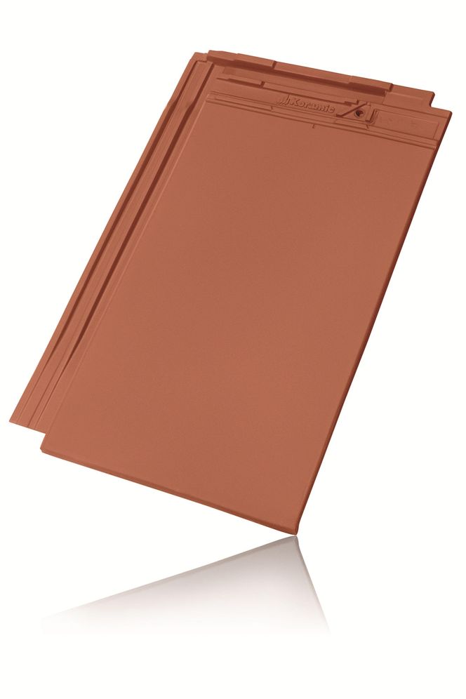

Płaska Orea 9, naturalna czerwień
Cena dachówki podstawowej 6,09 zł/szt.
Dachówki podstawowe – 6711,18
Dachówki uzupełniające i akcesoria – 10 863,89 zł
Całość pokrycia – 17 575,07 zł

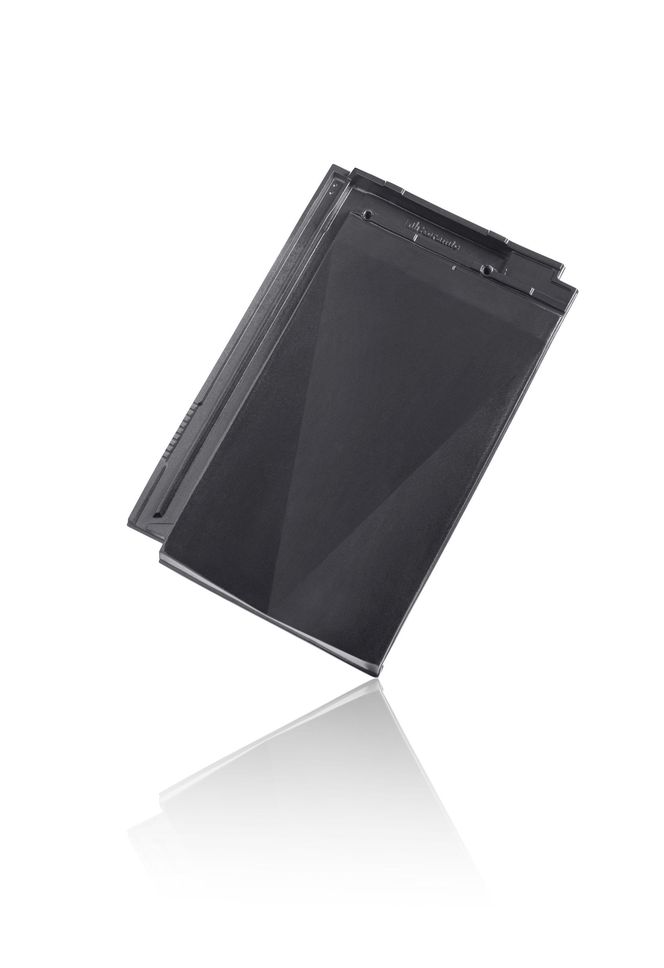

Nowoczesna V9, antracytowa matowa angoba
Cena dachówki 8,55 zł/szt.
Dachówki podstawowe – 8661,15 zł,
Dachówki uzupełniające i akcesoria – 11 735,77 zł
Całość pokrycia – 20396,92 zł
