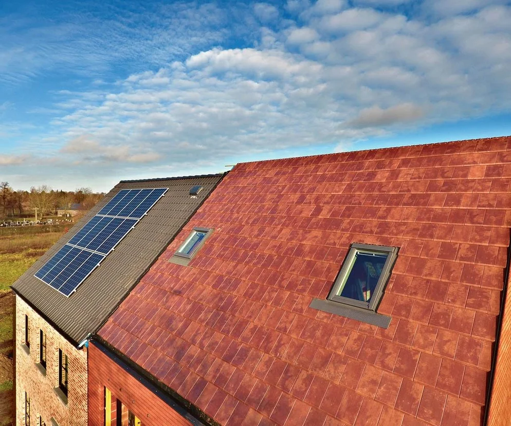

Dachówki fotowoltaiczne, czyli darmowa energia
W czasach poszukiwania darmowej, zielonej energii nie można przejść obojętnie obok pokryć solarnych. Dzięki nim nie trzeba już na dachu montować paneli fotowoltaicznych, bo dachówki spełnią z powodzeniem ich funkcję. Zaczęło się od wprowadzenia na rynek paneli PV, które wielkością i kształtem odpowiadały formatowi oferowanych wcześniej pokryć – dachówek lub elementów dachowych z blachy. Panele wkomponowane w pokrycie nie odbiegają od niego kolorystycznie, nie rzucają się w oczy i skromnie wykonują swoje odpowiedzialne zadanie, pozyskując darmowy prąd dla domu.

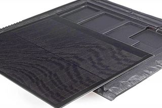

Krokiem naprzód jest produkcja płaskich, wielkoformatowych dachówek ceramicznych, które mogą zastąpić panele. Są one wyposażone w cienkie, monokrystaliczne panele PV łączone z dachówką i kable przyłączeniowe. Stosowane są tu panele typu glass glass, z dwóch stron chronione przez szkło hartowane.
Istnieją też dachówki solarne będące de facto odpowiednio wyprofilowanymi panelami. Dobrym przykładem są tu solarne esówki. Są cienkie i mają otwory na śruby. Do ich produkcji stosuje się ogniwa półprzewodnikowe CIGS z obu stron powleczone folią POE i hartowanym szkłem. W odróżnieniu od dachówek ceramicznych lub gontów połączonych z panelami dachówki solarne nie są kompatybilne ze zwykłymi dachówkami, więc mogą tworzyć tylko kompletne pokrycie dachowe (są nawet fotowoltaiczne gąsiory do wykańczania kalenic).

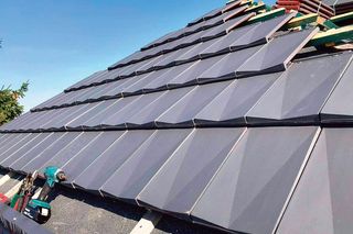

Dachówki duże, płaskie i cienkie, czyli więcej możliwości
Znakiem czasów są pokrycia z dużych dachówek, o płaskim kształcie i którymś z dziesiątek odcieni szarości. Nawet one doczekały się jednak modyfikacji. Przykładem są modele o powiększonym formacie i znacznie mniejszej grubości. Mają wymiary 51 x 45,7 cm, a przy tym ważą zaledwie około 6 kg. Takie płaskie elementy wskazują na odwrócenie – wydawałoby się niezmiennej – tendencji, że to pokrycia z blachy udają rzekomo szlachetniejszą dachówkę. Tymczasem wydaje się, że wytwórcy takich dachówek dążą, by wykończone nimi połacie wyglądały jak te zrobione z płaskich blachodachówek modułowych lub blaszanych płytek.
Wyjątkowe, smukłe dachówki to jedna z rynkowych nowości. Ich ciężar w przeliczeniu na 1 m2 jest o 10 kg mniejszy w porównaniu z dachówkami tradycyjnymi. Mniejsza jest też ich nasiąkliwość, sięgająca 3%, co zawdzięczają wypalaniu w temperaturze 1000ºC. Ultrapłaskie dachówki dostępne są też w rozmiarze XXL. Dotyczy on jednak ich powierzchni, a nie przekroju. Mają wymiary 45,7 x 51 cm, więc są w swojej klasie rekordzistkami.

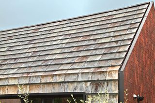

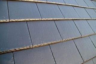

Na tym nie koniec, moda na imitowanie jednego produktu przez inny sprawiła, że pojawiły się również dachówki płaskie, mające fakturę i kolor naturalnego łupka kamiennego. Jakby tego było mało, można też spotkać dachówki z fakturą drewna.
